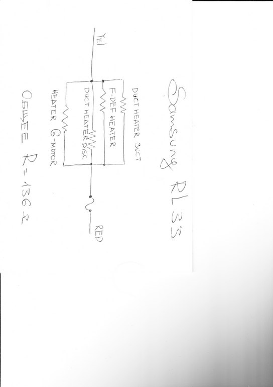

У меня похожая проблема, только моделька немного другая - RL36EBSW. Само собой, перед включением проверил все датчики в камере, проверил тэн, систему заслонки, но вот проблемка, рука на Самсунгах не набита (больше приходилось Бош-Сименс делать) и я не знаю какое должно быть сопротивление датчиков, какая температурная зависимость. Было бы супер, если б кто схемой поделился. Если нет - поделитесь таблицей зависимости сопротивления от температуры и сопротивлением всех нагревателей.

Сообщение #10 От 24/03/2010 16:55 цитата
Сопротивления
  нагреватели RL 33.jpg  23.74 КБ  Скачано: 6225 раз(а)

kalambija, вообще-то вопрос от Spec был о сопротивлениях датчиков,а не ТЭНов.

Мужики, я не внимательный. Спешка всему виной, ремонт срочный. Нагреватель все таки в обрыве.
