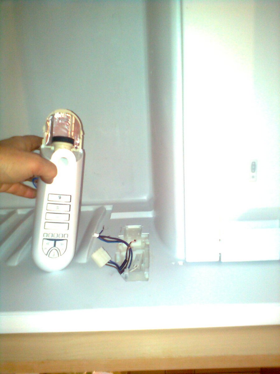

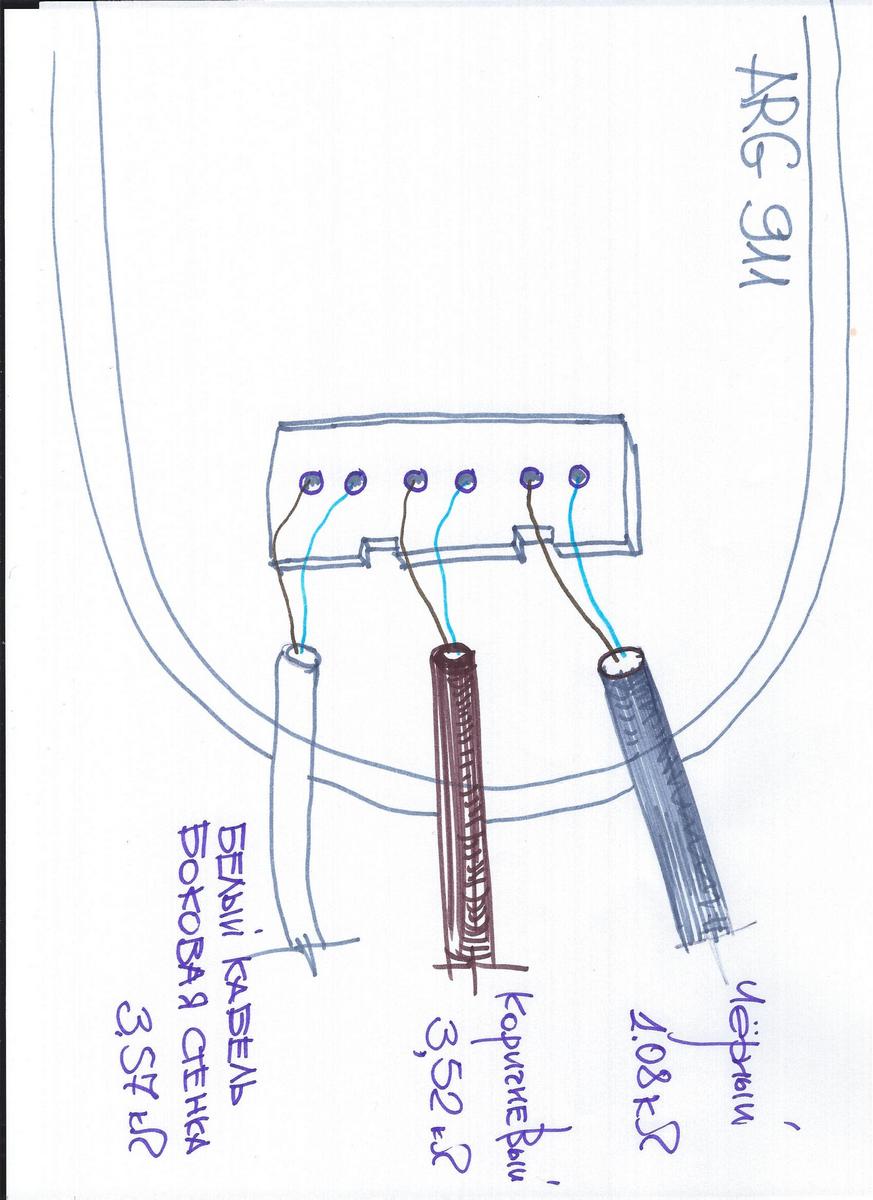

На электронном блоке внутри холодильника есть кнопки выставления температур. Периодически срабатывает звуковой алярм и мигают сразу 3 кнопки 5 -6-7. С температурой в холодильнике все хорошо. В холодильнике встроенно 3 датчика температурных. Кабель белого цвета идет на боковую стенку холодильника, куда идут коричневый и черный ?

Возможно весь сыр бор из за того что была повреждена изоляция черного провода и провода могли замыкаться. Не пойму, как это могло 6 лет работать без сбоев?

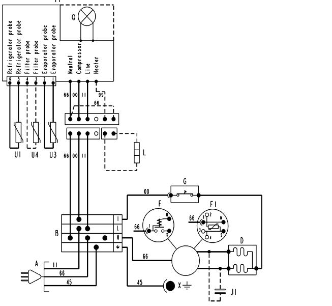

ежели поможет - держи схемку старичка

Спасибо. Конечно поможет. Пару лет назад уже смотрел такой аппарат, там было только два датчика, а тут кокой-то Filter Probe ?
