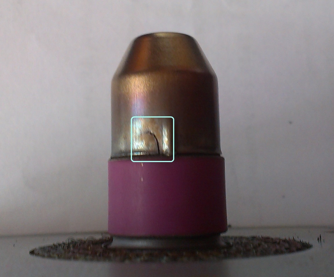

Коллеги, у меняя эта печка перестала греть, все остальное работает. ВВ кондер проверил - ОК, Транс вроде тоже ок, на первичную обмотку напряжение подается, одна вторичная обмотка сопр-е 90 Ом, 2-я около нуля, Диод показывает бесконечное сопротивление в обе стороны, а на антене магнитрона трещинка на железном колпачке, на фото видно. Это значит что ему каюк? И Диоду тоже каюк?
 Размер файла:  349.94 КБ
 Просмотрено:  445 раз(а)

Сообщение #37 От 03/05/2014 16:29 цитата
dimetra2008 писал:
Работают утюг, чайник и пылесос? Жена греет?
dimetra2008 писал:
И сия пучина поглотила ея в один момент.
dimetra2008 писал:
И Диоду тоже каюк?
В общем, все умерли.
