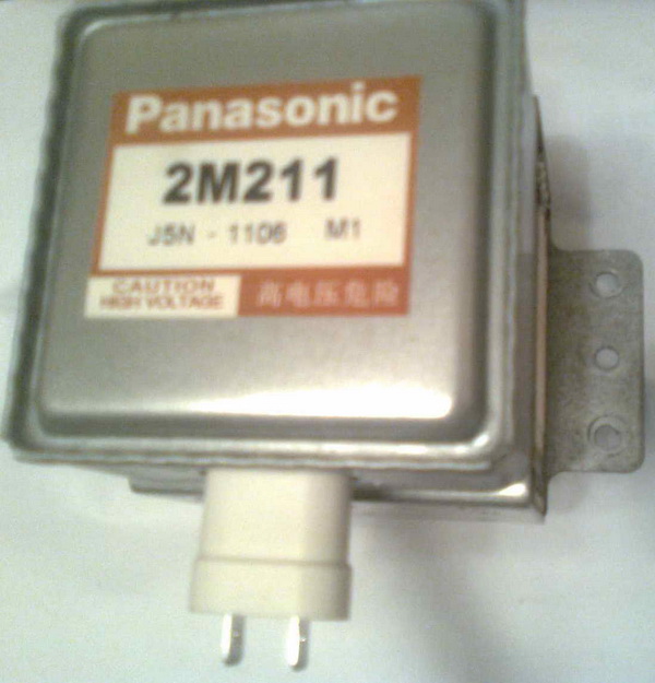

СВЧ Panasonic NN-G335BF вышел из строя магнетрон 2М211 (от перегрева лопнул один из магнитов). Кто обладает опытом замены, подскажите аналог. У меня есть 2М214, обдув, антенна и крепление совпадают, мощность оригинала выяснить пока не смог, на печи указана 800 Вт. Можно ли ставить 2М214?

strannyk24 писал:
2М214 - 900Вт , а 2М211 - 500Вт . Значит они не аналоги .

был не один случай лпнувший магнит .ставил с не рабочих магнетронов учитуя размеры и полярность магнита. но это при условии что магнетрон в котором лопнул робочий .

strannyk24 писал:
подскажите аналог.
Во всех таблицах , которые попадались: 2М11J , 2M209 , 2M213 , 2M216 , 2M218 , 2M231 , QBP65BH(FN) .
Все они одинаковой мощности с твоим магнетроном 500 - 600 Вт .
Но это наверно не всё .
