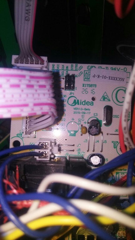

Добрый вечер уважаемые специалисты. Ситуация такая:
После включения все работает секунд(Микроволны греют, гриль греет, вся индикация работает корректно) 10-30, перегружается с полным сбросом, после повторного включения перегружается уже через 3-10 секунд, после последующего включения перегружается через 1-2 секунды, и так до бесконечности, до тех пор, пока не выключить с розетки - и все по кругу - больший промежуток времени, меньше, меньше, и 1-2 секунды до перегрузки.
Запускал в выключенным магнетроном - ситуация та же. Запускал только верхний тэн без микроволн - ситуация та же. Обесточивал магнетрон и тэн -ситуация та же.
П.С. изначально сгорела лампочка, и высоковольтный предохранитель, их замена ничего не дала.
Низкий поклон откликнувшимся ))
П.П.С подозрения на плату..
  viber i11mage.jpg  95.71 КБ  Скачано: 295 раз(а)

дополнительная информация:
На выходе сетевого фильтра в момент перегрузки микроволновки 220В не пропадает, а на входе трансформатора магнитрона - пропадает 220в, и во время,когда не нажат старт там висит 17-18вольт, это нормально ?
Стабилизатор напряжения контроллера показывает 3,8В. что в режиме ожидания, что в момент перегрузки не должно ли быть 5В? кто то в курсе?
Напряжение на реле магнитрона и тэнов стоит 8,5В вместо как я понимаю 12В

Сообщение #9 От 28/12/2018 22:20 цитата
jazzzman писал:
Цитирование почему-то неправильно работает
Ну если магнИтрон, то и на рИле на входе не рилит
ЛампОчку прицепи вместо трансформатора
