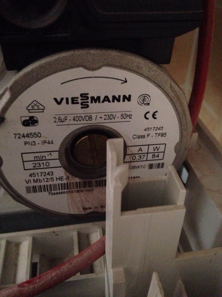

Вышел из строя насос Viessmann Vitopend 100 VI Mb 12/5 HE-1; Характеристики: обороты 2 310 об / мин; W84; А0,37; 2,6 / 400 (МF / VDB)
Установил голову от насосаWilo Star-RS 25/6 (4032956) Характеристики: частота вращения - (мин / средн / макс) 1900/2350/2550 об / мин; потребляемая мощность - 46Вт / 65Вт / 85Вт; потребляемый ток - 020А / 029А / 037А; 2,6 / 400 (МF / VDB)
Не знаю на какой скорости установить рабочий ход установленного насоса Wilo Star-RS 25/6 (4032956). При дргому положении почти совпадают обороты; При третьем положении совпадает мощность и ампера. Какое положение лучше для работы электронной платы КТЛА Viessmann Vitopend 100
Установленый насос

та плате в общем то всё равно на каком положении работает насос!
