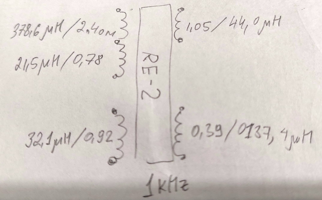

Плата АС-SSP-2-VER3 пришла мертвая, после длительного воздействия влаги. Мертвые оказались ШИМ 311 и оптрон обратной связи. После замены неисправных элементов, питание (шимка) запускается, но по цепи формирования 5 вольт (до EN) питание всего 1,6 в, и соответственно на оптроне, на входе 0 вольт. Есть ли у кого данные по индуктивности обмоток трансформатора RE-2? На конденсаторах С7 и С9 показывает напряжение 56 вольт, а вот на верхнем плече маловато. Транс выпаял, обмотки целые.

данные транса
  20211011_085627-3.jpg  182.95 КБ  Скачано: 189 раз(а)
