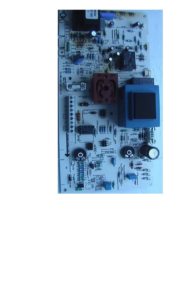

Привет всем. Проблема такая У клиента стоит два котла на одном постоянно работает розжиг. Клиент сам подкидывал плату с другого всё работает. Они неисправную плату привезли мне. С такими платами ещё не встречался. Подскажите где на плате место отвечающее за контроль пламени. Тоесть где конкретно рыть.

похоже в правом верхнем углу платы контакт для подключения электрода ионизации,а вообще вот тут много интересного для тебя ,воспользуйся поиском

ХТ6 контроль пламени

Это плата ни когда не применялась в котле Junkers euroline zw23-1 ke23

graf romanov, либо ты котелок перепутал, либо плата не та... єта от котла zw23 ke(или ae)

Подскажите пожалуйста lm339D часто летит или дело не в ней

летит иногда я для профилактики поменял бы это компаратор.

graf romanov, не часто. померь питание на лмку, и мне кажется что не в ней дело, смотри цепь розжига.

graf romanov, отключите цепь управления тиристором, если розжиг останется, дефектный тиристор,а если нет, смотрите цепь определения пламени.
