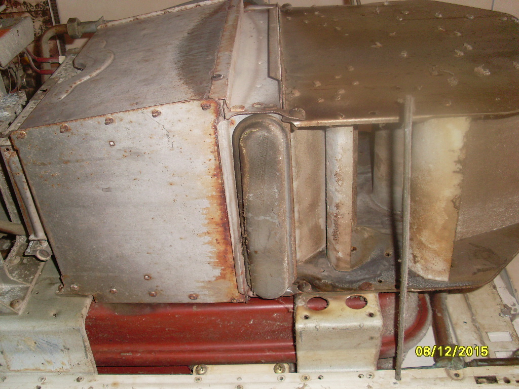

Сообщение #1 От 08/12/2015 18:53 цитата
Подымается давление в котле. Когда перекрыл подачу воды на дом давление перестало подыматься, кран подачи воды на котел не пропускает 100%. Похоже полетел теплообменник на газовом настенном котеле JUNKERS 2R 18-1КЕ или могут быть другие причины?

Сообщение #3 От 08/12/2015 22:06 цитата
либо кран подпитки, либо теплообменник! раз кран подпитки 100% держит, значит 100% пробит теплообменник!

ДОБАВЛЕНО 08/12/2015 21:28
но всетаки вероятнее что кран подпитки - тк теплообменник коаксиальный и чтоб была дырка между контурами на них фактически не встречаеться

Сообщение #6 От 08/12/2015 22:35 цитата
в изюме кончились зап.части на немцев?? ну можно сообразить. в районе 1000-1200 будет с нынешним курсом. дырка между контурами встречается и очень часто! особенно если теплообменник уже подуставший и его начинают "промывать"!

Сообщение #8 От 09/12/2015 11:03 цитата
djclyde писал:
..... и чтоб была дырка между контурами на них фактически не встречаеться
Сильно ошибаетесь! довольно таки частое явление у котлов старше 5 лет! Есть конечно случаи и у котлов более "молодых". Все зависит от многого. У Юнкерсов Битермики более живучие. из за конструктива теплообменника.

Сообщение #9 От 09/12/2015 11:16 цитата
AKVA-TERM писал:
я об этом девайсе и говорю ( что старый битермик ) + толщина стенки между контурами 1,2мм
а вот краны подпитки коварные - 1 из трех резиновых кольцевых прокладок сполз и вуаля

Сообщение #10 От 09/12/2015 11:35 цитата
djclyde, ни чего вечного нет!!! И эти теплообменники тоже умирают! Им то уже по сколько лет???

Сообщение #11 От 09/12/2015 13:50 цитата
столько-же сколько и более слабым местам - коих в данном котле тоже не мало
ДОБАВЛЕНО 09/12/2015 13:03
тем более проверить теплообменник можно ( снять его и по очереди контур задуть воздухом скажем 3 атм и контроль давления ) или водой и смотреть не появляеться ли она во втором контуре

Сообщение #12 От 19/12/2015 15:54 цитата
Пробит теплообменник , у меня тоже была такая проблема. В интернете ищи , себе покупал летом за 500 грн.
