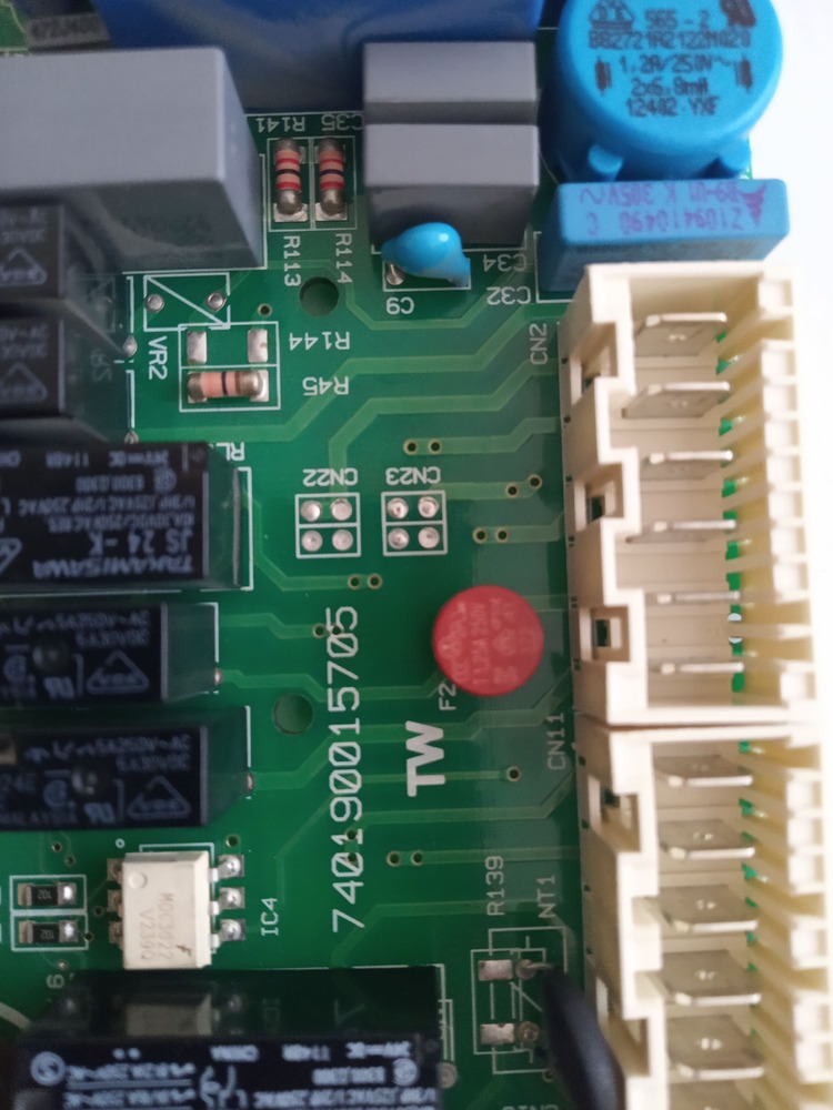

Доброго времени суток всем!
Имеется котел ARISTON GENUS 24FF с родной (заводской) платой на борту THERMOWATT 740190001703.
Вдруг появилась ошибка 602 с указанием в бегущей строке дисплея на сбой датчика дымоудаления. После сброса ошибка вновь появляется примерно через 5 секунд в любом из режимов (зима, лето).
Был проверен вентилятор, датчик холла, пресостат. Все они оказались полностью рабочими.
Здесь хочу отметить, что ошибка 602 в указанном котле в принципе не может возникнуть, поскольку, согласно официальной таблице ошибок эта ошибка указывает на неисправность термостата дымоудаления только в котлах с открытой камерой сгорания (ARISTON GENUS 24СF). Я же имею котел с закрытой камерой и вентилятором. Термостат дымоудаления отсутствует в принципе.
Исправность механической части котла была подтверждена временной установкой сервисной платы с которой он заработал как положено.
На заводской плате были проверены все реле, заменены все электролиты в питании (многие из них имели в 2 раза меньшую номинала емкость и огрооомный ESR). Плата не заливалась, визуально с лупой досконально просмотрена и не имеет ничего подозрительного.
После этого был прочитан дамп IC09 и IC14. Вот тут интересно. IC09 имеет зашитую информацию (не знаю правильную или нет), а IC14 полностью пустая (FF FF FF FF и т. д.).
Делаю вывод о том, что слетела прошивка. Может быть в результате пульсирующего питания из-за дохлых электролитов. Плата по всей видимости не понимает где она стоит, в котле с открытой или закрытой камерой (кстати такой настройки в меню нет).
Имеющих прошивки к указанным чипам и соответствующему котлу прошу поделиться.
Спасибо!!!

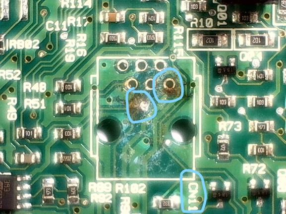

Еще вопрос. На выводах 6,7,8,9 разъема CN22 (8,9 - термостат перегрева, 6,7 - перемычка, а в котлах с открытой камерой - термостат дымоудаления) должно ли быть какое-то напряжение? В моем случае там почти 0 в. После резета поднимается 0,074 В, через 5 секунд, когда высвечивается ошибка 602, становиться 0,012 В. Странно как-то. На некоторых других выводах (других разъемах) которые идут к различным датчикам имеется +5 В.
И еще на транзисторе Q01 - BD138 (аналог нашего КТ814), который завязан с выводом 6 разъема CN22, ни на одной из ног никогда нет никакого напряжения... Не выпаивая прозвонил его - норм. Кстати, сейчас измерил напряжение на таком же транзисторе на сервисной плате (которую пришлось купить и установить, чтобы быть с горячей водой) в дежурном режиме, так там 26 В (база, эмиттер)!!!

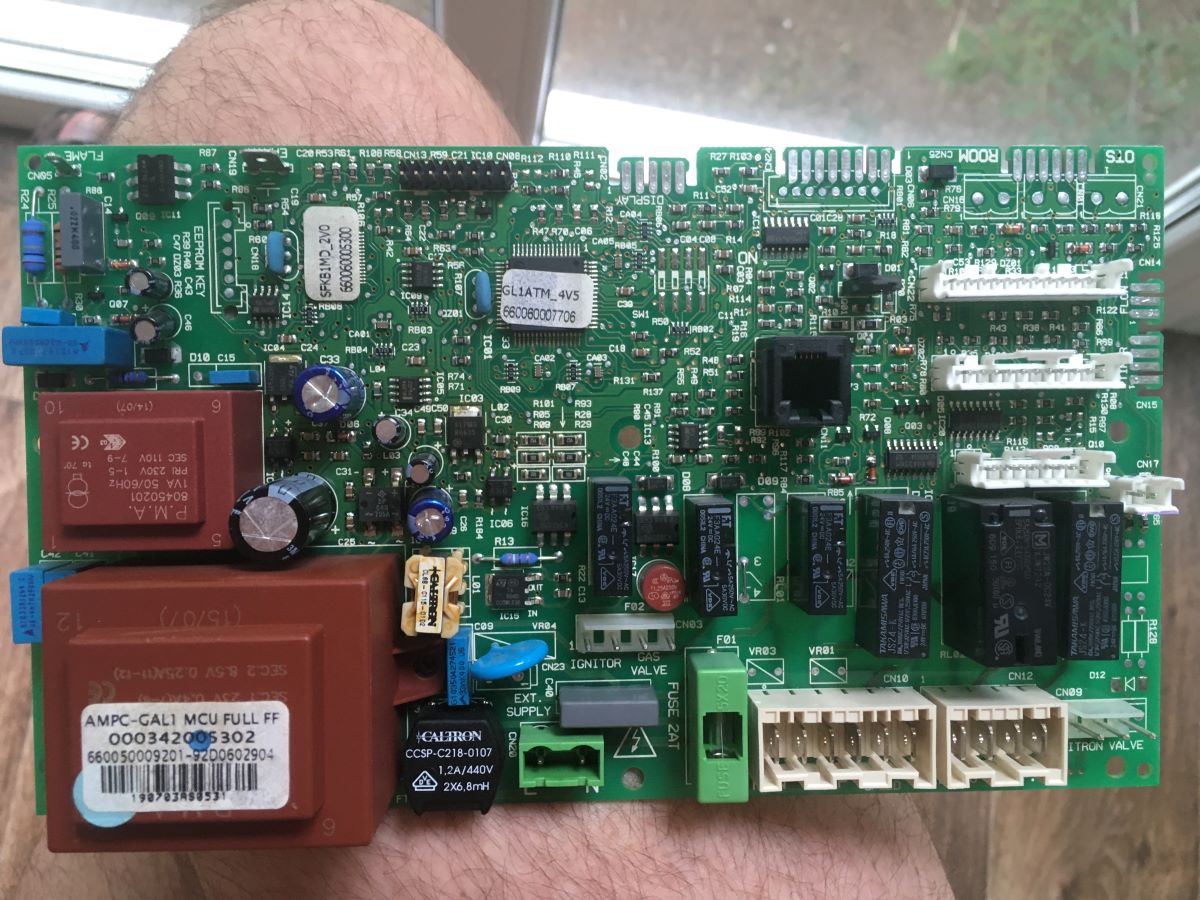

AKVA-TERM может и прав, заявляя о последовательности ремонта нашим народом, однако перед тем как я подумал о прошивке была полностью проверена механическая часть котла (однозначно определена ее исправность) и основные понятные элементы на ЭПУ, были заменены все электролиты (многие были сухие и с огромным ESR), были проверены все реле. Только после стал вопрос о прошивке.
Итак, проблема все же решена. Дело было не в прошивке. Анализируя подозрительное отсутствие питания на транзисторе Q01 - BD138 (управляет модуляцией газового клапана) следил за его эмиттерной цепью (дорожкой). Дорожка уходит под черный разъем CN11 (RJ-45) сверху платы. Не отпаяв его непонятно куда она идет дальше. А отпаяв его, стала очевидна коррозия двух дорожек, в том числе и эмиттерная цепь указанного транзистора, с полным разрывом цепи. Восстановив дорожки установил плату в котел, и... ошибка 602 не появилась. Правда после включения отопления или ГВС котел заявлял о других ошибках (501) или вовсе жил своей жизнью (например реакция на проток воды - на дисплее светилось постцеркуляция ГВС и не происходил розжиг), но тут уж понятно, что это мои эксперименты с залитыми прошивками от уважаемых участников темы. После того как была залита моя родная (заранее снятая) прошивка IC09 и предоставленная MAXMVN прошивка IC14 от ARISTON GENUS 28FF (моя не сохранилась), котел адекватно заработал!
P. S. ума не приложу откуда попала вода под указанный разъем. Котел мой личный, никто доступ к нему не имел, он был исправен, ничего не текло, конденсат исключен...однако же имеются все признаки попадания воды под разъем. Причем ни где более на плате следов воды не обнаружено (пристально с лупой и микроскопом). равнодушие
В общем оставил свою родную плату в котле далее трудиться, а новая (сервисная), которая подходит ко многим моделям ARISTON оказалась не у дел. Если кому-то потребуется, пишите ЛС улыбка .
