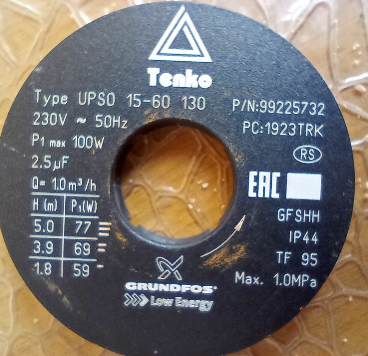

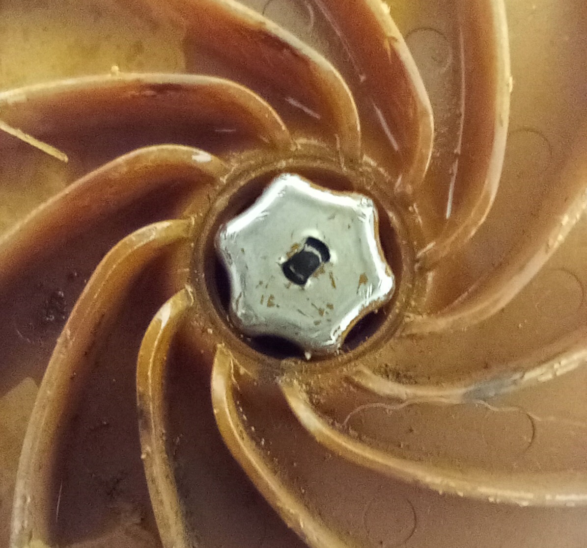

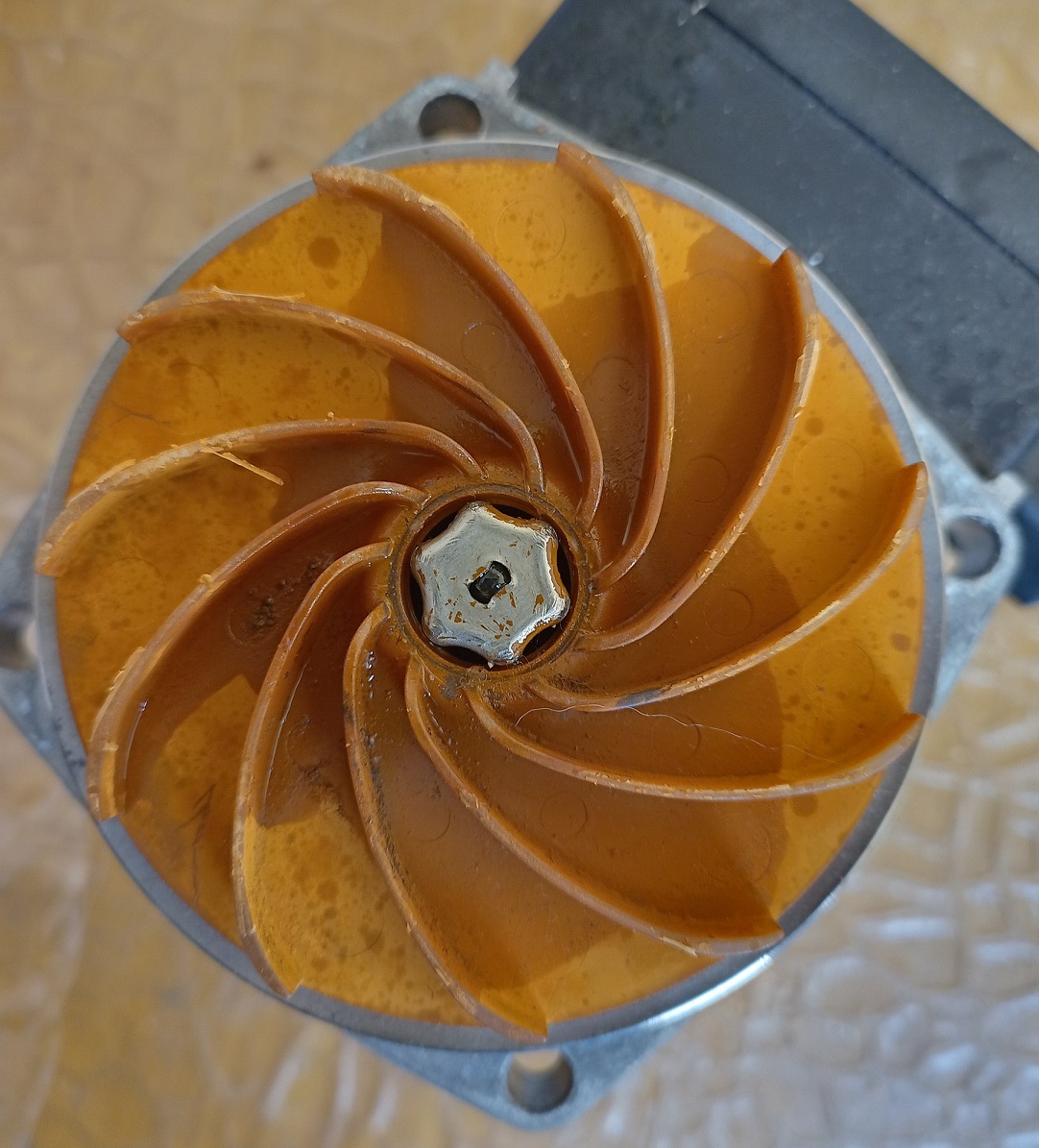

Всем дорого дня! Подскажите может кто сталкивался как открутить гайку ( если это гайка) и снять крыльчатку на циркуляционном насосе GRUNDFOS. Причина замены :родная лопнула. Пытался сорвать головкой, сидит мёртво. Стучать боюсь, чтобы не повредить керамику.

steh-ig писал:
Может там левая резьба

Grundfos один из немногих которые вращаются против часовой стрелки, потому пробовал в обе стороны изначально. Ещё пробовал в шлиц вставлять отвёртку, такое впечатление, что там ,что то пружинит.

Чтобы такое не случалось, надо вытаскивать насос из улитки очень аккуратно! Я умудрялся приклеить/приплавить эту крыльчатку. Не фонтан, конечно, но повторов вроде не было.

Этот шестигранник это не гайка..на керамическом валу крыльчатка с натягом посаженна. Снять ее наверное проблемно проще бу насос живой найти

Насос всего два сезона отходил, жалко в утиль, а крыльчатку разморозили. Когда то валялся с Вайланта насос с лопнутой втулкой, чтобы поэкспериментировать, все перерыл, нет ни где.
