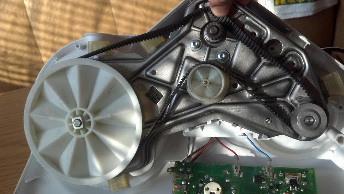

Подскажите, пожалуйста, как снимать части 6, 7?
Now, cleave the coupling (6/7) with an appropriate tool(e.g. screwdriver size 4 - 5.5 mm) in the center of the top and remove it from the shaft.
http://archive.espec.ws/files/BRAUN_K_750.pdf
Пробовал поддеть отверткой - не поддается.

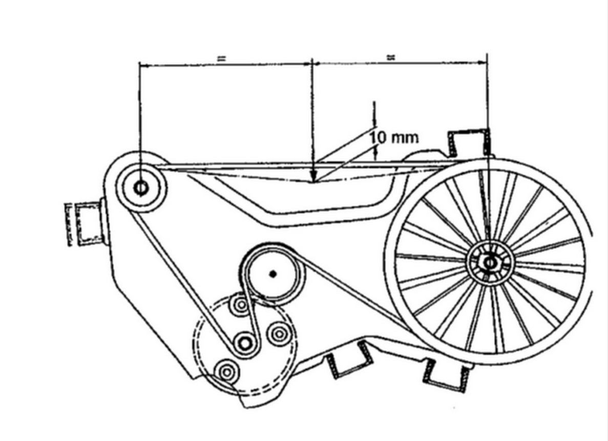

Сообщение #64 От 10/10/2013 09:58 цитата
ремень укладывается где-то так

Подскажите, пожалуйста, как снимать части 6 и 7.
Кто пишет сдернуть кто отвинчивать в сторону противоположную вращению ........... но если честно ни хрена не получается......... Помгите.....

Сообщение #66 От 21/01/2014 21:00 цитата
Лично я снимал шырокой отверткой пддевал в щель и стягивал трудно потихоньку

Сообщение #68 От 22/01/2014 00:29 цитата
Они туговато снимаются и одеваются многократно держатся после снятия хорошо

Сообщение #69 От 13/05/2014 15:56 цитата
Для того чтобы снять двигатель Braun K700 нужно: снять нижнюю крышку; слегка поддев снять стопорную шайбу нижней большой пласмасовой шестерни, потом взять круглую наставку и легко постукивая выбить вверх вал вместе с звездочкой (муфтой); аналогично выбиваем сквозь металлическую шестерню другой вал.

vaxs
Сообщение #80 От 20/01/2017 23:39 цитата
Открутить нижнюю крышку, снять, а далее хорошо держать корпус и сильно потянуть метал меж шкивами ...пластиковые насадки должны слететь , главное не переусердствовать.
