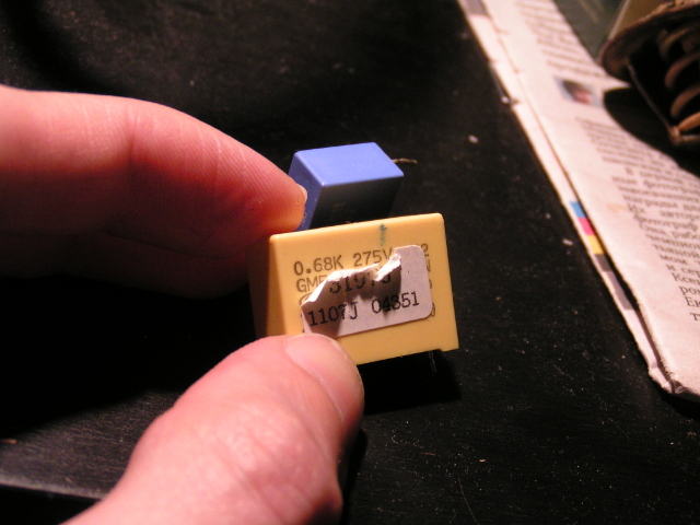

Доброго времени суток )
Ситуация следующая . В режиме ECO при нажатии на кнопку отпаривания (на самом утюге) , падает напряженке на плате управления до 12 В , тускнеют светодиоды индикации , и при отпускании кнопки отпаривания выключается полностью парогенератор , также иногода он отключается сразу при нажатии на кнопку отпаривания На остальных режимах (средняя и максимальная сила отпаривании) работает более стабильно , но иногда тоже отключатся хотя гораздо реже
Насколько я понял нежим ЭКО отличается тем что напряжение на бойлер подается в момент начала отпаривания и отключается (сразу) после отпуска кнопки

Султан
Сообщения: 16
Султан
Сообщение #9 От 31/03/2014 13:28 цитата
вопрос решен был заменой сетевого конденсатора(уже не помню наминал, большой желтый ) )) и это не раз помогало )))
candyman
Сообщения: 98
candyman
Сообщение #10 От 18/12/2014 19:35 цитата
принесли такой коллеги, конденсатор с обозначением на плате 2002 при номинале 0.68 мкф тестером М890 на пределе 2мкф измеряется как 0.244мкф
пленочный конденсатор из утюга
