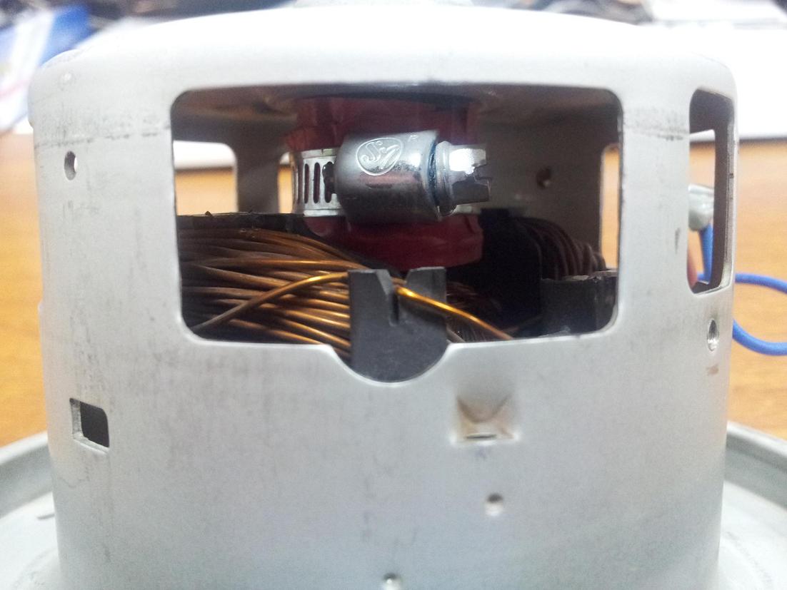

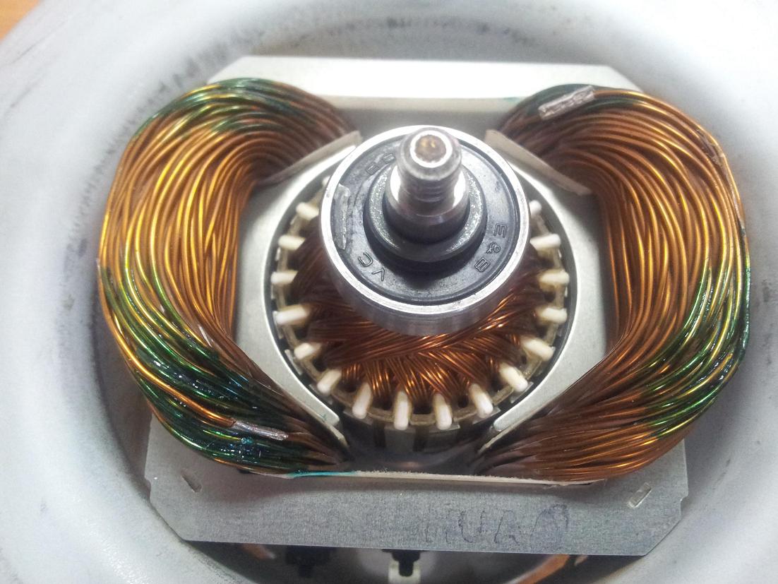

Пылесос Samsung (модели не знаю, так как имею только двигатель).
Обрыв статорной обмотки на клеме. Подпаять не могу так как обмотка из алюминиевой проволки.
Хочу снять статор, отмотать один виток и снова подключить на клему.
Есть ли смысл пробовать?
Проблема: не могу открутить гайку крыльчатки (она или чем-то промазана или с пластмсовой втулкой), проворачивается в месте с ротором, а держать его нечем. Как быть?
Под крыльчаткой есть 4 болта М2,5 которые держат обойму подшипника (не заклепки).
Спасибо!

Разбирал сегодня такой, там резьба левая. Головка на 13 + небольшой молоточек, постучать на отворот (по часовой) пшикнуть ВДшки потом затянуть (крыльчатка застопориться, шпонк или шлицев нет) и так туда-сюда. Там на гайке толи лак толи клей, придержать можно пальцем за коллектор при снятых щетках или чем-то не очень жестким. Пробовали отверткой - поцарапали ламели, сильно искрило пришлось шлифовать.
В принципе можно было и не разбирать - отгорел провод на клемме, но сразу не увидел.
Ремонт: клеммник но винтиках + 2см медного провода (один конец чуть расклепать и вставить между клеммами статора и щетки).

Я стопорил якорь ключом за хомут, под который подложил кембрик и затянул на ламелях. Идея не моя - нашел в Интернете.
А отгоревший провод статора также подключил с помощью клемника и кусочка медного провода.

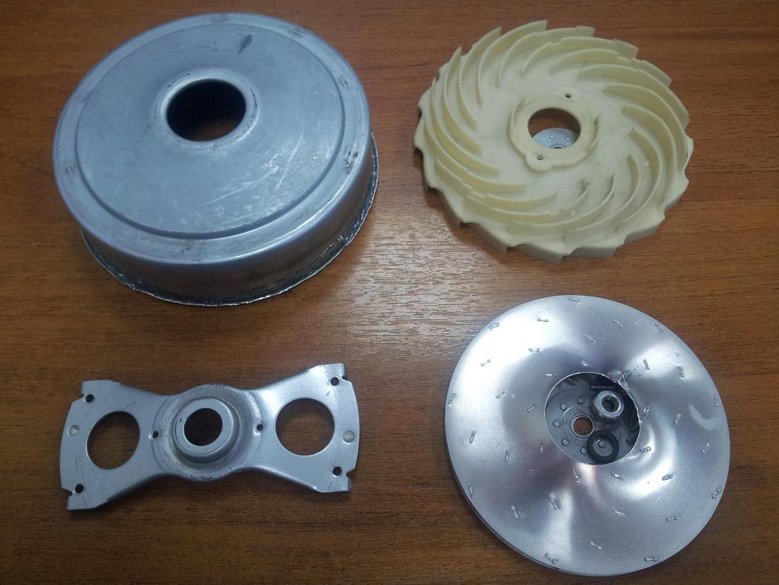

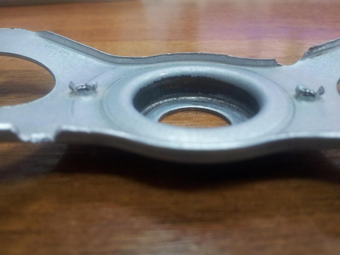

Случилась аналогичная поломка мотора VCM-K50HU, перегорела внешняя обмотка статора в двух местах из-за того, что она соприкасалась с железным креплением вала(обойма подшипника) находящаяся прямо под крыльчаткой. По началу они(обмотка и обойма) соприкоснулись с одной стороны, что вызвало очень сильный шум при работе и перегрев всей конструкции(к внешней пластиковой оболочке пылесоса было сложно даже руку приложить), а через несколько месяцев от перегрева и с противоположной стороны, что вызвало КЗ.
Я так понял, что методов восстановки обмотки достаточно: пайка, сварка, использование клеммников. На какое-то время должно помочь. При обратной сборке двигателя у меня возникла загвоздка, когда я установил обратно крыльчатку, то она перестала свободно крутиться (видимо из-за очень большого трения), как-будто где-то не хватает гайки или смазки. Вроде разбирал я аккуратно, ничего не выпадало.
Сначала снял гайку с левосторонней резьбой, под ней вроде бы черная шайба 8-ка (диам. 1,1 см), далее тонкий потертый металлический диск (диам. 3 см), потом идет металлическая крыльчатка, затем опять тонкий метал. диск такого же диаметра и наконец уже пластиковая крыльчатка которая устанавливается на ось вращения вала (под ней, вроде бы, ничего подложено не было, хотя по смыслу должна быть гайка к примеру, для уменьшения трения).
Вот думаю, может при разборе все же что-то потерялось, либо где-то в этом пироге была смазка которая обеспечивала свободу скольжения... Может кто подсказать по этому поводу ? улыбка
P.S. Обмотку в проблемных местах я обработал по совету цапонлаком, хз должно думаю помочь. В металлической обойме подшипника я сделал подпилы, в тех местах где она касалась обмотки для предотвращения повторного случайного касания.

После смазки верхнего и нижнего подшипника и удачной сборки (добавил гровер под гайку) провел 10 минутное испытание. Все прекрасно работает улыбка Не греется, не шумит как раньше. Однако есть чуток запаха, но скорее всего от того, что я цапонлаком смазывал, надеюсь выветрится, либо все равно его на дачу везти.
