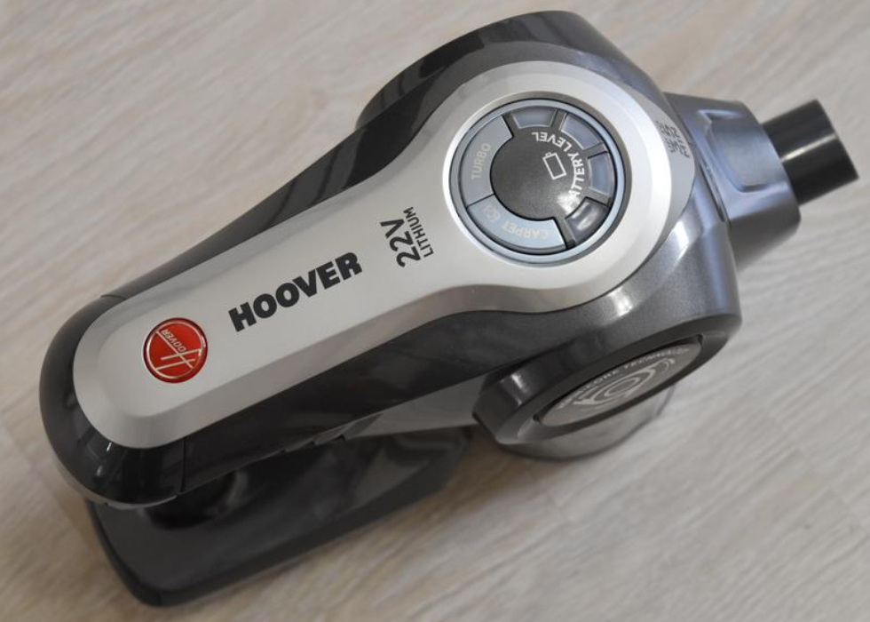

Аккумуляторный пылесос A22ALG 019. как переделать
Maksimov
Сообщения: 2198
Maksimov
Сообщение #1 От 16/02/2025 16:59 цитата
Как переделать от 220в. Аккумуляторный пылесос A22ALG 019
Аккумуляторы сели. Аккумуляторы запасные есть от блоков ноутбуков.
Зарядки нет. Да и опять сядут аккумуляторы, да и Время работы До 35 минут.
Вопрос, а если поставить последовательно сети, бумажный конденсатор на 0,2 или 0,5 Мфарата?
Сгорит мотор от пускового тока или будет работать.
Подскажите как надо сделать?
Напряжение (В) 22,2. Тип аккумуляторной батареи Литий-ионный

Через конденсатор однозначно провальная затея. Поинтересуйтесь какой ток двигатель потребляет.
Что такое 0,5 Мфарата?

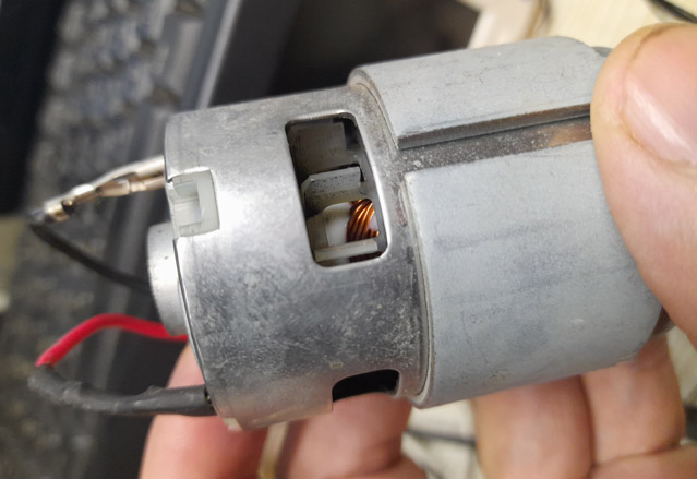

Ребята, вы откуда такие "техники" беретесь только... Если нормальный сетевой пылесос 1800 Вт потребляет, то почему этот-то будет что-то пылесосить "от 100 Вт"?
Я расковырял 32,4V бош, моторчик там похож на маленький стартер сечением провода на якоре...
Какой же ток на более низковольтных...

В среднем, пылесос в 2-3 раза мощнее электродрели потреблением, попробуй шуруповёртом покрутить от "ноутбучного БП за 500 рублей"... гы-гы
Я остановился на трансформаторе килограмм-1,5, 12В(от лампочки совдеповской стоматологической установки), мосте и 4700мкФ для шуруповерта 18В. Ну медленнее крутит, но не останавливается.
