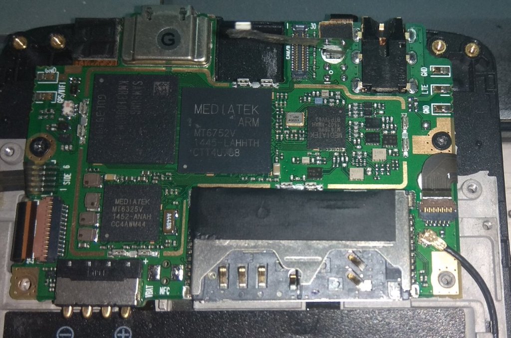

Сообщение #1 От 09/09/2017 08:36 цитата
Добрый день. Прошу помощи в ремонте аппарата. Смарт мой, упал с высоты около 1,5 метров, был в родном чехле-книжке. Внешних повреждений нет, но перестал работать сенсор и появилось не совсем адекватное поведение, может не зажечь экран при открытии чехла или нажатии кнопок, спонтанно может перезагрузиться. Несколько раз разбирал, смотрел под лупой, передергивал шлейфы - эффекта 0, забил и заказал другой телефон. Пришел новый телефон, задумал скопировать всю инфу с пациента, подключил мышь, кое что скопировал. На утро продолжил, но телефон пролежав на холодной веранде (ночью около 0 было) заработал нормально но не на долго. Стал класть в холодильник подмигивание . 5 минут в холодильнике - 10 минут работает тач. В итоге разобрал снова. Нашел контроллер сенсора GT9157, прогрел его феном с флюсом. Собрал, тач заработал голливудская улыбка и работал примерно пол дня. После чего внезапно перестал, перезагрузил смарт - работает опять. Вообщем время жизни увеличилось с 10 минут после холодильника до полудня в режиме нормальной эксплуатации. Хотелось бы уже восстановить до конца, но как не знаю. Думал майн прогреть, но там все железом закрыто да пластика много. Жду советов...

Лучше отпаять железяки и посмотреть если микросхемы на компаунде то прогрев приведёт к кирпичу.Тут надо смотреть через микроскоп с увеличением 40-50x
Было подобное с каким то алкателем только там дисплей(уже поставили новый-старый был разбит) так же себя вёл-оказалось трещина в чипе эми фильтра--после замены все стало нормально

Падение с высоты - это всегда одна из самых сложных в восстановлении неисправностей, потому что никогда не знаешь, на какие именно компоненты пришлась основная сила удара/перегрузка (ну кроме случаев, когда промяло/пробило корпус). Надежного гарантированно-работоспособного восстановления, кроме замены всего подряд, для таких телефонов просто нет. Суть сложности в том, что проблем может быть много и все сразу:
1) отвал BGA пайки, включая отвал прям с мясом (пятаками);
2) трещины на плате (платы и дорожки тонкие, им много не надо);
3) трещины в компонентах, особенно плоских и широких;
4) разбитие переходных разъемов и разъемов шлейфов;
5) повреждение изоляции там, где одна должна быть.
И все это будет реагировать на изменение температуры, т.к. разные материалы расширяются/сужаются с разным коэффициентом.
Так что я бы просто чинил до возможности слить бэкап всего нужного, а потом в помойку. Это именно если "для себя" делать.

Снял металлический экран с одной стороны. Чипы на шарах.
ДОБАВЛЕНО 09/09/2017 16:24
Alex N., согласен. Бэкап всего уже сделан, да и телефон другой куплен, остался азарт на эксперименты. Заметил еще одну странную особенность, если установить на разблокировку экрана отпечаток пальца, тач сразу перестает работать и холодильник не помогает.

And070, все эти странности в работе, к сожалению, не говорят вообще ни о чем, кроме достаточно серьезных повреждений логических цепей или цепей их питающих.
Кроме того, что n max уже посоветовал с мощным микроскопом (это не шутка, нужен действительно мощный чтобы найти микротрещины), могу добавить только совет попробовать восстановить в голове угол падения и место удара, а потом смоделировать в голове картинку распределение ударной перегрузки в зависимости от взаимного расположения и точек крепления компонентов - так будет проще найти основных пострадавших. Ну и напряжения на плате сверить с номинальными, если есть исходные данные или поискать по даташитам на преобразователи и микросхемы логики.

Alex N., понятно. Микроскопом не располагаю к сожалению, да и взять негде. Про падение: делал монтаж цепей управления на производстве, смотрел на экране схему, потянул провод, зацепил телефон. Внизу лежала картонная коробка из-под распределительного щита высотой 15см, упал на нее и с нее уже упал на бетонный пол, при этом вылетел из книжки. Вообщем не сильно то и жесткое падение было.

Если бы был отвал микросхем то плата при воздействии на изгиб или изгиб пропеллером приводила бы к зависанию\выключению телефона.
Тут надо проанализировать какие элементы относятся к цепям тачскрина и их осмотреть\пропаять\заменить с донора..
