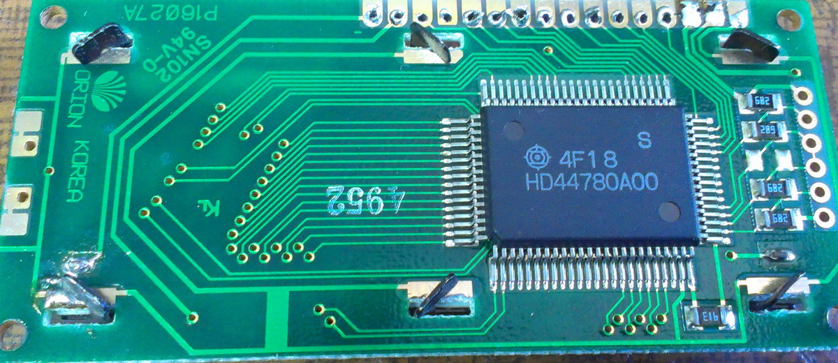

steslia
Сообщения: 36
Сообщение #37 От 26/04/2013 14:06 цитата
Здравствуйте!
oleg1ma, однострочный так и не пошел ??
А то завалялся оригинальный HD44780A00 (не клякса), и хочу его "прикрутить" к тиньке.
Боюсь, что после прошивки FUSE вывод RES уже не будет доступен моему ПониПрог и я выброшу контроллер недовольство, огорчение
А измеритель тока и напряжения - интересный. Термометром смог бы легко пожертвовать...
