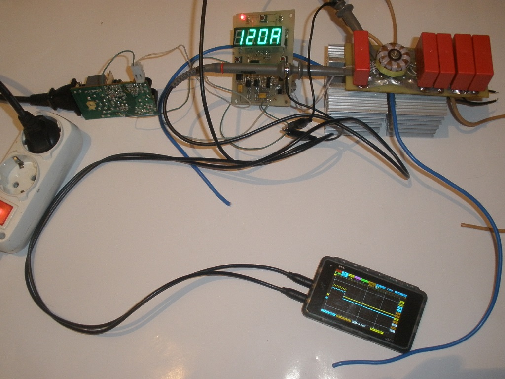

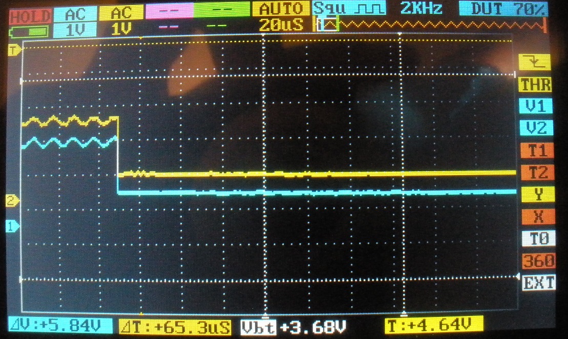

100рож
Сообщения: 6
Сообщение #1579 От 01/06/2014 13:18 цитата
При перевірці транзисторів у мостовій розкачці сигнали співпадають як по діагоналі так і по вертикалі, хоча СКІФ пише що по вертикалі мають бути зсунуті. Поможіть будь-ласка розібратись. у чому проблема.
ВЕРТИКАЛЬ
Осцилограма вертикалі
 Размер файла:  339.62 КБ
 Просмотрено:  316 раз(а)
ДІАГОНАЛЬ
 Размер файла:  219.25 КБ
 Просмотрено:  306 раз(а)
Осцилограма діагоналі
 Размер файла:  352.29 КБ
 Просмотрено:  310 раз(а)
Vovak
Сообщения: 400
Сообщение #1580 От 01/06/2014 13:47 цитата
А почитать как работает мост слабо? А потом перевернуть провода ТГР, чтобы было как надо....
