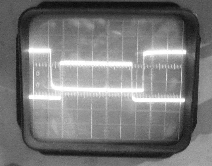

Всем привет! Спаял пару плат мостовых управ. Детали проверял неоднократно, запустились сразу без настроек. Не поленился вырисовать схему из 6-й инструкции Скифа и развести печатку, которые прилагаю вместе с осцилограммами.
Первая плата: транзисторы irf9540N (название размытое) + irf630N. Потребляет на холостом ходу (без ТГР) ток 180 мА, все транзисторы сильно греются (палец не удержишь), ток с прогревом увеличивается до 200 мА.
Вторая плата: транзисторы irf9630 + irf630. Потребляет на холостом ходу (без ТГР) ток 76 мА, все транзисторы греются слабо, выбросы поменьше.
Потребление обеих плат падает в два раза при снижении питания с 12,0V до 10,0V.
Что можно сделать с первой платой? Может заменить irf9540N. Что есть причина нагрева, - сквозной ток?
И кто ставил 60N03L с материнок, пойдут в раскачку?
P.S. Заменил подозрительные irf9540N на irf9630, - ток стал 76 мА, как и на второй плате.
Выставил частоту 30 кГц, - ток потребления 100 мА (на ХХ, без ТГР). Что за дела с потребляемым током?
P.S.№2 Ошибся при определении частоты ( не заметил, что переключатель осциллографа в положении х 0,1 ), - накрутил частоту примерно до 0,5 МГц, - ток ХХ вырос до 0,5 А (это уже с нормальными транзисторами).

Слава14797 писал:
- от него бы ты им ямку уже копал ... а вот сравнить Rds для них имеет смысл ... и "емкость" GS заодно да и
Слава14797 писал:
- а сколько ему нужно "для полного счастья" для открытия ?! улыбка
Слава14797
Сообщения: 60
Сообщение #1587 От 17/06/2014 16:50 цитата
При чем здесь Rds, когда нагрузки нет ( ТГР не подключен ), - и такого тока быть не должно. Там перед ТГР все равно резистор 1...3 Ом будет, Rds = 0,8 Ом не смущает. И по закону Ома сквозной ток не превысит 10 А и то кратковременно, - транзисторы выдерживают. Для открытия 10 V предостаточно.
locik
Сообщения: 585
Сообщение #1588 От 17/06/2014 21:40 цитата
Слава14797, на затворе вид покажи.

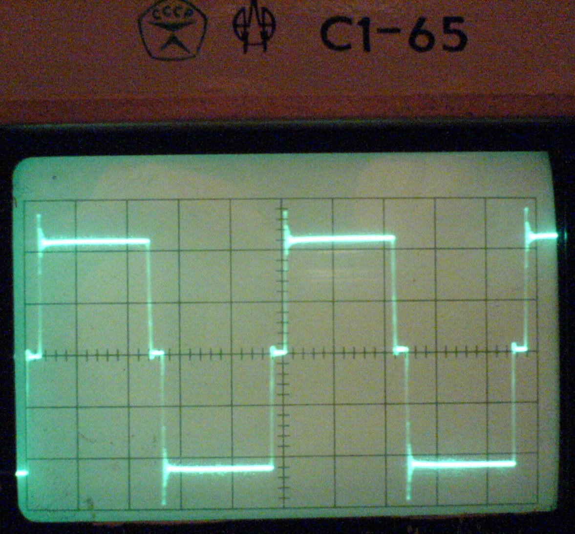

arkasan писал:
Пробовал делать раскачку на IR2110 - не понравился сигнал и не рискнул испытывать судьбу.
И чем не понравился сигнал? уже лет 6 точно только 2110 и никаких ТГР,их вспоминаю как страшный сон.если разведена плата дров правильно то проблем нет и потребление тока дров очень мало зависит от входной емкости ключей. в среднем потребление не более 30 миллиампер на корпус. использовал драйвера 2110 на частотах до 80 кгц в импульсных БП.проблем с сигналом нет.
Вот картинка на затворах при использовании 2110 при затворных резаках 18 ом, какой еще лучше сигнал нужен?сигнал мало отличается в зависимости от применяемых ключей.как раз осцилограмма снималась при работе с полтинниками
глянул спецом шит на тот ключ что указываете,входная емкость Input Capacitance — 3648 —приемлема для 2110 дров. до 5тыс нан 2110 тянут легко без завала фронтов. в "народных полтинниках" емкость затвора не меньше
  сигналы с на затворах .jpg  120.53 КБ  Скачано: 654 раз(а)

Jorg63
Сообщения: 1185
Сообщение #1593 От 18/06/2014 18:06 цитата
arkasan писал:
реально ёмкость мерил тестером 50D60 была точно не помню более 6000пф но сравнивал с 4068 была менее 4000пф а резюк приходилось уменьшать до3 ом на базу чтоб
сигнал был получше
Не думаю что большая проблема ТГРом"раскачать" тех же 6000пик. Кстати мультиком правильно емкость не померите только подключая щупа на участке затвор-эмитер. необходимо включать последовательно конденсатор емкостью в 10 раз больше предпологаемой емкости,да еще вдобавок надо закорачивать К-Э. или подаввать какое-то напряжение небольшое на участок К-Э. В заводских инверторах , пример серия ARC ,баяны из 3 мосфетов раскачивают и емкость у мощных мосфетов не менее 2500пик. И импульс управления на затворе нормальный.Другой вопрос в "правильном" ТГРе и раскачке. все же наверное критичен материал сердечника ТГРа.Кстати почему то ТГРы в заводских аппаратах на Ш-сердечнике а не на кольцах.Не думаю что только дело в технологичности изготовления транса ТГР.

arkasan
Сообщения: 29
Сообщение #1597 От 30/06/2014 22:53 цитата
померил ёмкость, как выше советовал Jorg63 , у 4063 и 50D60 - получил соответственно 4450пф и 8500пф входная ёмкость , почти в 2 раза больше! Проверял сварочник с ТГР 56кгц ,15,5 вольт питания ,мёртвое время 1мкс то есть заложеное в ТЛ494 , на маленьком зелёном колечке и 5*15 витков мгтф 0,07 мм2 , транзисторы 50D60, на базу через 6 ом ток потребления ТГР 190ма
транзисторы на раскачку транса 2SK2134 и irf9620 (9610 не потянули - фронты были завалены а с 4063 и 9610 тянули) и резистор последовательно с трансом тоже замкнул из-за фронтов . Фронты не лучше 300нс - если поставить 9630 можно получить фронт ближе 250нс но ток потребления увеличится и выбросы увеличатся - SKIF советовал до 3 вольт , в моём случае 0,5 В тоесть чуть маловато.Осцилограмы прилагаюся какчество снимков - без коментария. По поводу мёртвое время 1мкс - как Jorg63 знаешь я использую в своих баластниках регулировку тока
в цепи обратной связи поэтому 1 мкс это только на холостом ходу при сварке оно больше НО загрубить до упора я не рискнул -транс слабоват R63-38-25 Эпкос первичка всего Ф2мм и вторичка от монитора петля чуть больше 8мм2 делался под элетрод от 3мм и ниже. При проверке сжёг 3шт. Ф3мм 1шт.Ф 4мм электрод. максимальный ток наверно не более 150А на Ф4мм электроде,когда в доме включили чайник 2квт и мультиварку то варить четвёрткой не смог .Холостой ход сварника 63вольта после сил.диодов дроссель около 16 витков шинка 12мм2 на
стержне из трансформаторного железа 20*30мм. Варит хорошо.
ДОБАВЛЕНО 01/07/2014 00:16
извиняюсь осцилограммы не прицепились но они такие же как и на зтой странице только верхние выбросы поменьше - около 1вольта и без звона
