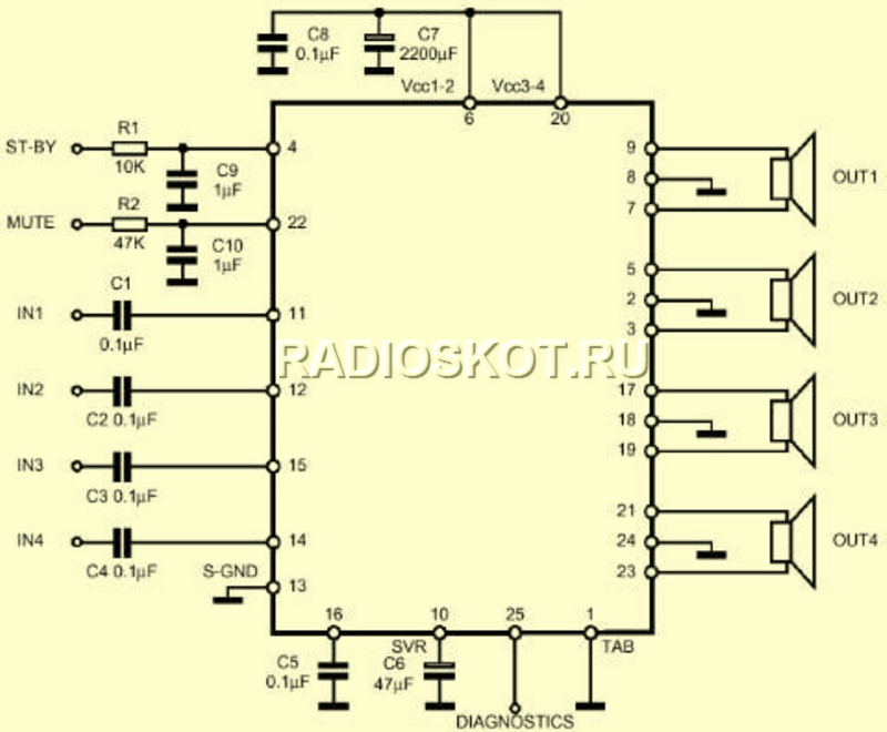

всем привет. собрал усилитель на мс пал007а, при включении на выходе появляется звук и через несколько секунд проподает. в чём может быть причина?

Там есть несколько ног, от которых зависит, будет звук, или не будет. Вот и озвучь на них напруги, в том и другом случае.

Роман303, на резисторах с обозначением R1 и R2 (STBY и MUTE) должен быть положительный потенциал, т.е. единица.

Сообщение #4 От 17/03/2015 16:47 цитата
Роман303 писал:
http://magnitola.org/users/photo/80976/Magnitola-Avtozvuk_335978_pal007new.jpg
Тут более толково нарисовано включение по st-by и mute, и почему на плате С6 нарисован электролитом раком включенным?

у меня STBY и MUTE +12в подключено, R1 на 10к R2 на 47к стоит, плату в нете нашёл попробую с6 перевернуть
ДОБАВЛЕНО 17/03/2015 20:09
перевернул с6 всё заработало. спасибо за помощь классно!
