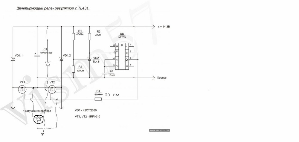

http://www.moto.com.ua/postphoto/150469_6.jpg
вот проверенная схема шунтирующего РР однофазного.Я добавлял один полевик и один диод шотки -отлично работает на мото с трёхфазным генератором
