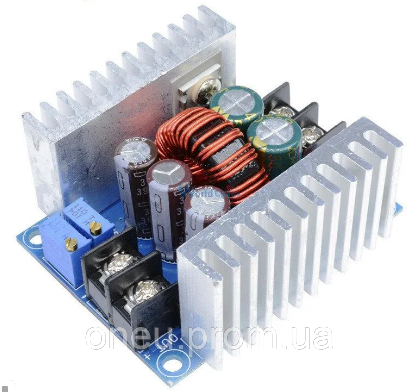

alexsandr 666 alexsandr писал:
нужны 12 вольт стабильного напряжения при токе 60 А - какую лучше схему использовать - на ШИМ или же на ЛИНЕЙКЕ ?.....при условии что входное напряжение без кондея = 18 вольт с кондеем в 10000 мф = 22 вольта......
начнем с азов. Если "без кондея" 18 то с кондеем 18х1.4=25. Чего у тебя с измерительными приборами?
Что есть источником напряжения?
Если кпд не интересует, делай линейный стабилизатор, заодно и квартиру подогреешь. Если хочешь экономить на електричестве то , конечно, DC/DC преобразователь.Что-то вроде такого https://prom.ua/p1194955763-ponizhayuschij-preobrazovatel-300.html?utm_source=google_pmax&utm_medium=cpc&utm_content=pmax&utm_campaign=Pmax_cpa_war_tehnika_i_elektronika&gclid=CjwKCAiAqaWdBhAvEiwAGAQltotuQIhjAXBZL2KpAn81nfJC8UPRBRDjgu6JxLwMOlpZ2-ZncaCw4hoC7UAQAvD_BwE
что интересно, купить готовый на али , дешевле чем собирать с деталек. Поэтому, если нет элементной базы (а с вопроса вижу что нет) , заходи на али и выбирай...

чезаня, подмигивание гы-гы на днях собрал всё во едино - запустил - всё супер...но.....данный шим как не крути выше 40А не тянет....так что созрела идея собрать 2 таких шима с раздельным питанием ...вот схема...

igme
Сообщения: 1126
Сообщение #32 От 28/12/2022 23:18 цитата
твои ссылки в нашей стране блокируются -
Ну дык ноги в руки, VPN в зубы - и вперёд улыбка Там такое:
 Размер файла:  698.45 КБ
