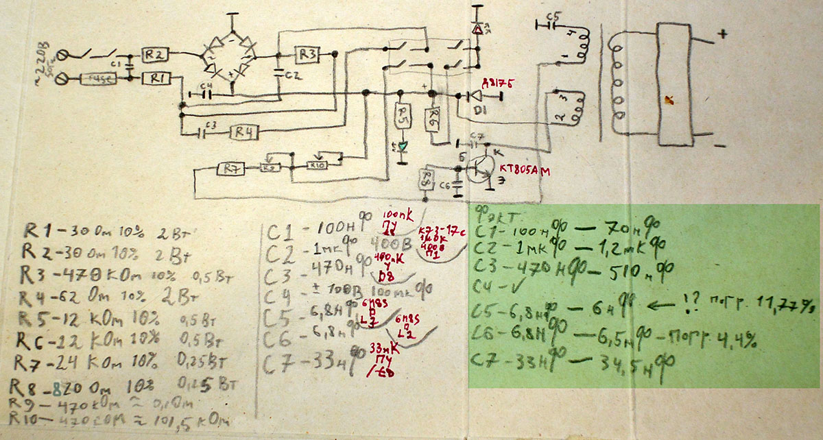

Здравствуйте, уважаемые форумчане!
Девайс:
СУПЕР-ПЛЮС
Воздухоочиститель ВЭИ-1
220В ~50Гц 10Вт
Настенный вариант. На картридж высоковольтный выход с 2-я контактами (указана полярность + и -).
Последнее время всё хуже и хуже дул, пока вовсе не перестал ионизировать воздух. (P.S. Картридж чищу регулярно.)
Тщательно проверил картридж, контакты - всё нормально.
Прозвонил все компоненты платы - всё ОК.
Плату всю пропаял, чтобы исключить микротрещины.
Небольшое подозрение только вызвал "С5", отклонение ёмкости от номинала на 11,77%, хотя, думаю, не критично.
Максимальная температура на плате (это транзистор) - не превышает 40°С.
Но вот если "что-то" под под эпоксидкой охладить в морозилке (не меняя температуру всей остальной конструкции (в т.ч. платы), то Супер-плюс прекрасно работает, теряя мощность в течении 1-2 минуты.
При комнатной же температуре при включении - начинает работать нормально, но теряет мощность до 0-я всего в течении 1-ой секунды.
Скорее всего гадание на кофейной гуще, но хоть теоретически, на что вероятнее всего может влиять температура "эпоксидки"? На трансформатор, или умножитель?
P.S. Схему зарисовал. Сильно не пинать за не совсем верное условное обозначение П2К. улыбка

Сообщение #66 От 11/11/2016 16:55 цитата
Спасибо за статью!
Описанная проблема в конце статьи - не мой случай. МК проверял, и при тестировании в разобранном виде, замыкал принудительно.
Плату всю пропаивал в первую очередь. ОС, к счастью, не отваливалась. Напряжение на электролите было 47В.
При замерах, абсолютно ничего подозрительного не выявил. Хотя все компоненты стоят с погрешностью 10%, у всех резисторов отклонение сопротивления от номинала - менее 3%.
У конденсаторов - по более - но тоже всё в норме. Ёмкости, кроме 1-ого, не отклоняются более 10%, их сопротивления смотрел мультиметром в режиме до 2-ух МОм - бесконечность - не пробиты. Электролит 100В 100мкФ сразу заменил. Диоды впрорядке. Транзистор тоже, но на всякий случай, заменил на заведомо рабочий - не повлияло. Саму кассету тщательно проверял, контакты зашкуривал.
Заметив, что в холоде Супер-плюс немного работает некоторое время, после выше перечисленных действий, провел около 20-и опытов с изменением температуры блока, залитого компаудом, чётко выявил зависимость, что при +1-+10°С Супер-Плюс работает почти на 100% нормально, нагреваясь - теряя мощность. При -18°С - тоже не работает, но если оставить включеным, при достижении ~0°С начинает работать, затем при дальнейшем нагреве - снова теряет мощность. На остальные части прибора температура никак не влияет.
Вобщем расковырял компаунд, разогрев до 130°С, удалось добыть только трансформатор, повредив обмотки. Всё остальное целым добыть не удалось.
Предполагаю, перематывать такой трансформатор в домашних условиях - дело неблагодарное, или может зря боюсь. Да и точных данных об обмотках и делителе нет.
Имеется ненужный рабочий ЭЛТ-монитор. Возможно ли использовать его ТВС для этих целей, подключив к картриджу Супер-Плюса? (т.е. начинку блока управления заменить своей с ТВС) (ссылки по этой теме здесь уже не работают).
Ещё путью не гуглил на эту тему, но за наводки на эту тему заранее благодарен.
P.S. Если кого заинтересует, фото ВЭИ-1 могу выложить.

у меня тоже супер плюс настенный.. последнее время начал терять мощность.. (как описано выше , при нагреве перестает работать) всю схему перерыл. осцилограф, все четко.. остается высоковольтный транс.. (обнаружил пятно нагрева на боковой стенке транса и корпус рэпнул)
пробовал эпоксидку расковырять.. не реально . ну уж очень совецкая))
идея в чем, на просторах али экспресс нашел кучу готовых трансформаторов для ионизаторов . может кто имел опыт внедрения китайского "сердца" в ионизатор?
выгорнуть всю начинку и прикрутить к этой кассете китайский умножитель..
вот только по каким параметрам подбирать не ясно.. сколько выдавал родной не знаю и как вообще киловольты замерить тож стремаюсь..
