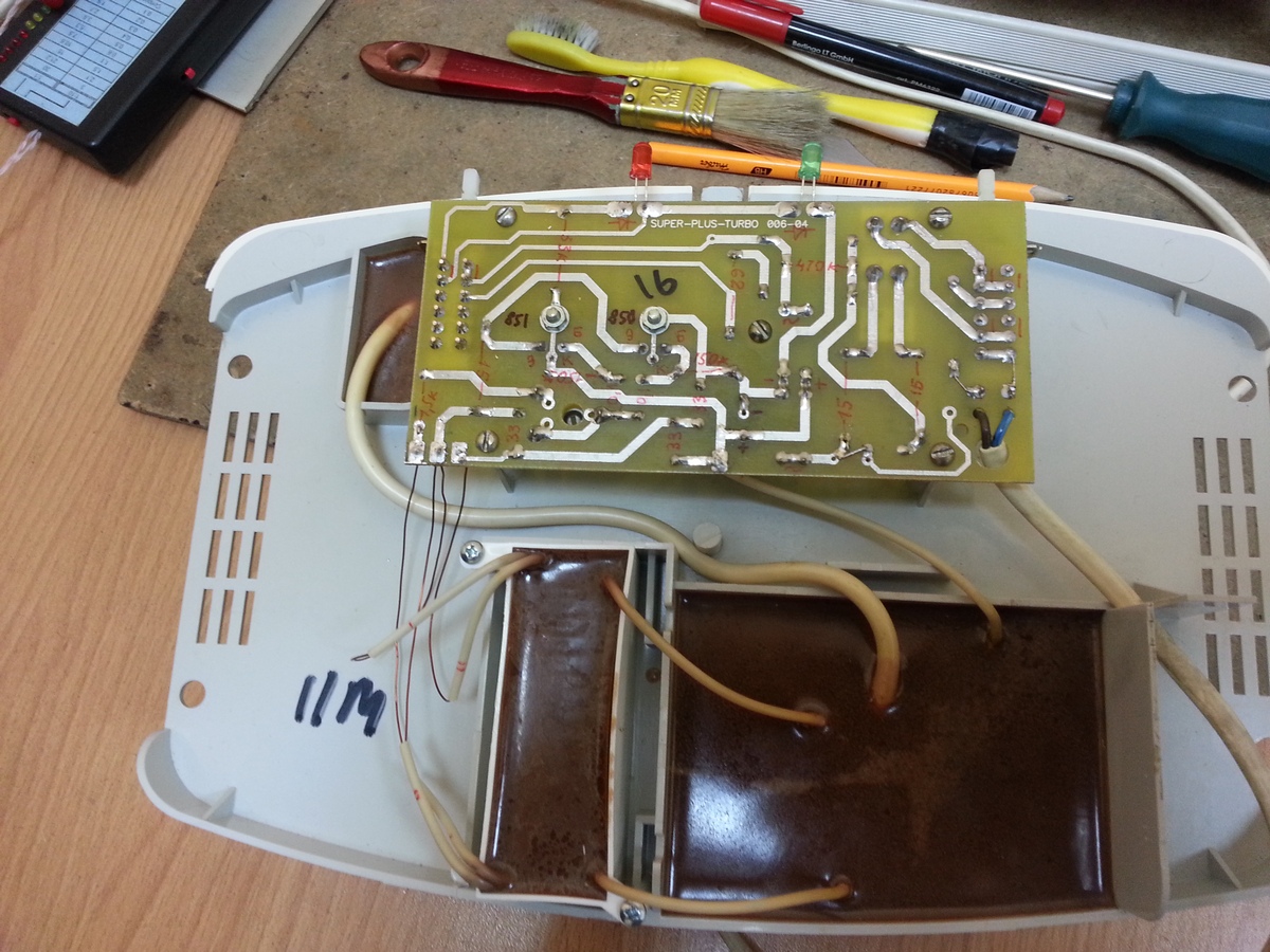

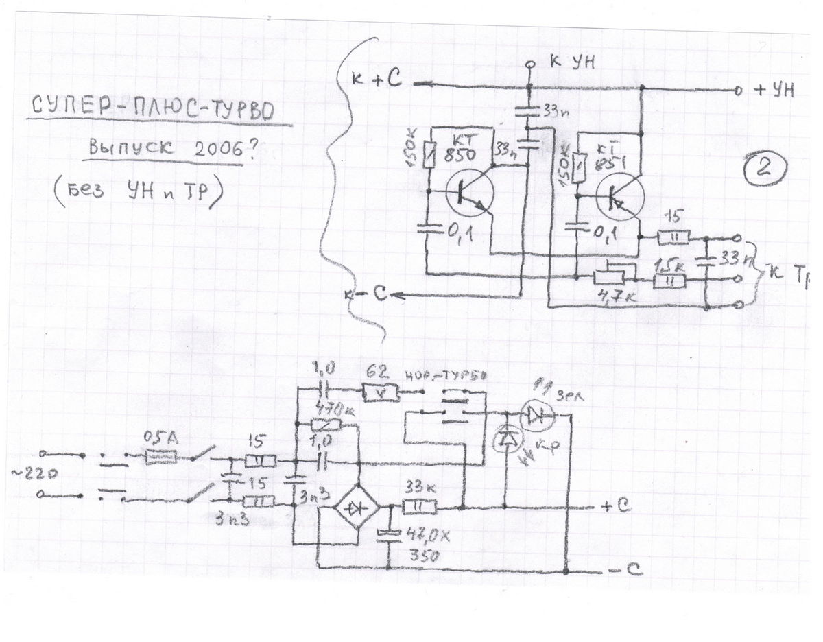

Добрый день уважаемые форумчане. Наткнулся случайно и обнаружил некоторые ошибки в схеме. Резисторы на входе 15 ом а не 5. У меня валяется где то такое же чудо Орловских кудесников. Схемы конечно нет и нигде не обнаружил. Приходилось чинить. Схема на 2х транзюках 850 и 851 видимо поновее. Непонятно как работала вообще да к тому же провода отвалились от платы к трансу. Может у кого есть схема?

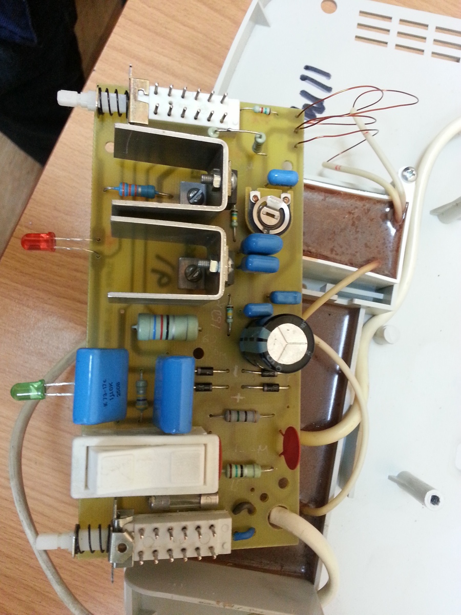

Разрисовать не проблема, это сделано. Беда в другом, оборваны выводы идущие от платы на заливку по всей видимости транс с умножителем. Входные обмотки две одинаковые по 6-7 ом, одна видимо обратной связи.Начало-конец каждой понятно не помечено (видимо ноу-хау). По элементам проверил все исправно.Запускаться не хочет в различных комбинациях подключения. Транс в заливке без видимых потемнений.

Уважаемый КРАБ! Я понимаю Украине сейчас тяжело Россиянам не легче, но вздохнуть можно пока... Схема этого сокровища ниже, я привожу в зарисовке, некогда культурой заниматься. Я обратился на форум после того, как не смог решить этот вопрос с конструктором этого чуда техники из Орла. На вопрос дайте схему что в заливке (хотя это итак понятно) он прислал фото разборки, удаления пружины и смазки....

А транзисторы часом местами не попутаны? Вроде транс получается с отводом от части первички.
ancarp
Сообщения: 14
Сообщение #37 От 03/03/2014 11:22 цитата

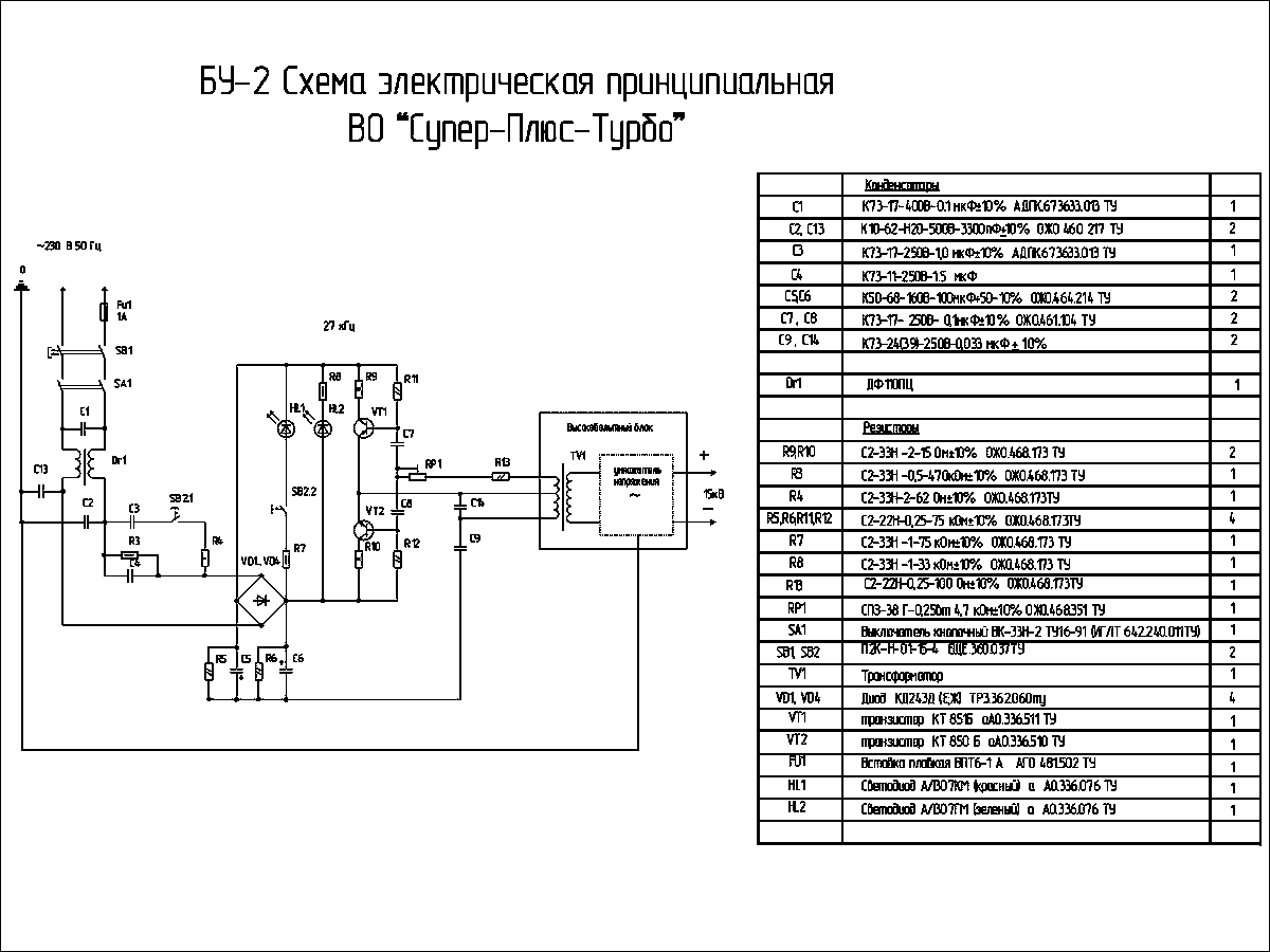

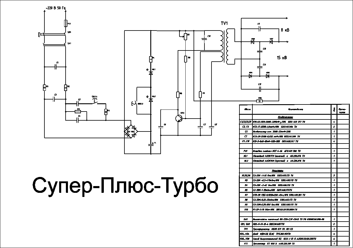

Меня тоже этот вопрос долго мучил. Но не рискнул менять местами. Сейчас поменяю. Не видно что паялся. Позвонил в Орел заводчанам и сбросил зарисовку, изобретателю этого чуда техники. Прислали ответ по электронке и 2 схемы БУ-2 и С-П-Т, аналогичной Cherry. Ни одна не соответствует оригиналу, симбиоз какой-то. Отпишусь

Спасибо, БЕЗЫМЯННЫЙ! Хоть встяхнул чуток, а то уже хотел выбросить, долго валялся, все руки не доходили. А теперь в самую пору будет, лето впереди.Не было запчастей (КТ 850 и 851) сразу вот и лежал, грелись они не хило потому и вылетел лето было жестокое леса горели. В городе вобще мрак был. Все в норме пашет как черт..

ancarp, дык ты бы схему исправленную выложил хоть в качестве результата.

Глаза сломал об схему.
Если сорвется генерация (к.з. в трансформаторе), то сквозной ток обеспечен обоим транзисторам..
