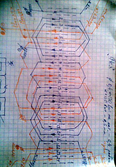

20dB.Он,гад,ни чего не делает.Не греется,не вращается,неклинит,не сдох. Кол-во витков в пусковой обм.с большим d уменьшил, после расчетов, с тем чтобы пазы были полностью заполнены.Я ошибся сказав,"направление намотки" надо-"направление укладки катушки"т.е.катушку перевернул на180*. Дв.разобрал,положил на железо статора шарик от шарикоподшипника и подал "U" на рабочую обм.а шарик как приклеенный встал.Пусковая обм.1.5 вольта выдает.(Как тр-р).Долго под"U"не держал.Греться начинает рабоч.обм.А может быть я сх.обмотк не правильно снял?

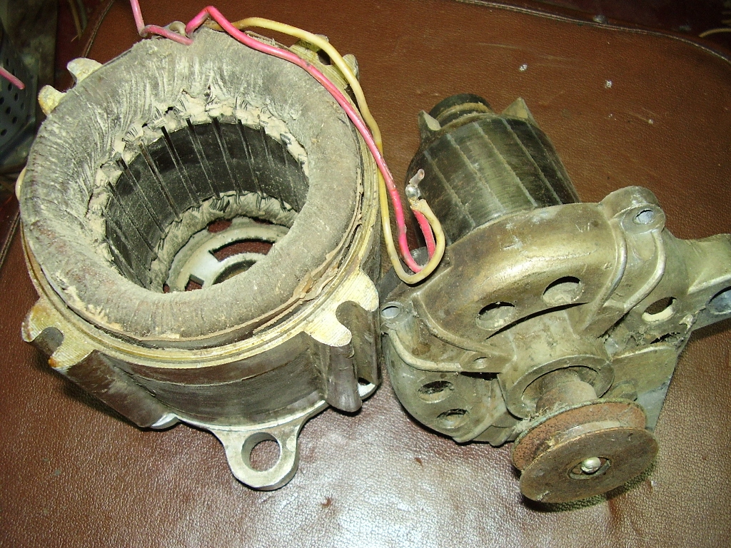

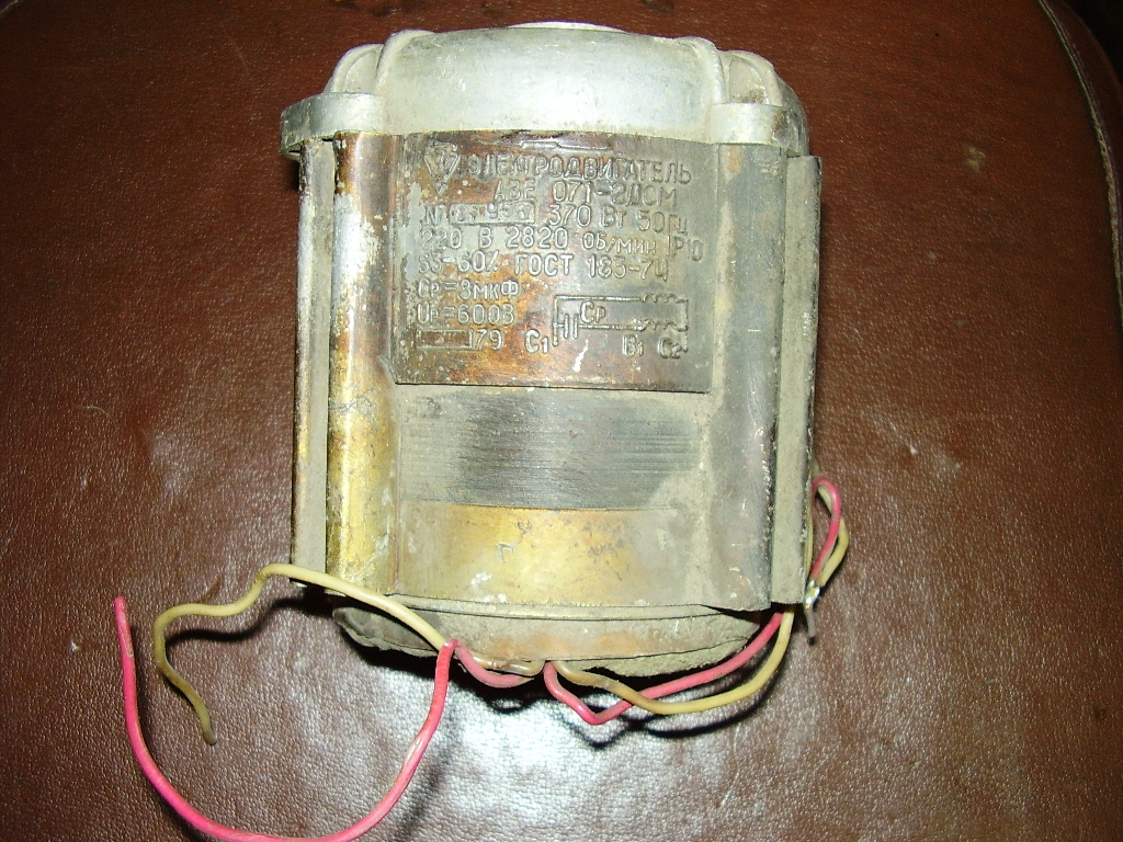

играч, во первых -какой тип двигателя у тебя установлен? На СМ "Фея" устанавливаются как минимум 4 типа электродвигателей. Фотку дай лучше.

Начнём с того что катушки с таким диаметром провода тем более в СМ "Фея" ну никак не может быть ПУСКОВОЙ обмоткой--это 100% тебе говорю. рабочая это обмотка.
Во третьих -- пустить вместо провода диаметром 0.5 мм провод 0,7 это вообще полная глупость. бяка Ток поднимется и обмотка будет греться уже через 5 минут будет горячая ,как утюг. А потом завоняет и сгорит. мертвец
В четвёртых --напиши по какой схему собирал соединения обмоток? И диаметр и количество сразу же напиши.

Сх.пытался собрать исходя заводской.D1-0.5мм=110витков.D2-0.4мм=170витков.На шильдике не все удалось прочесть,но вот - тип ( КД 180-4756?) 180w 1370об.мин.

завтра данные гляну точно. Сзхему напиши здесь .ка именно спаивал между собой катушки. Вот так например
Н1--К1+К2--Н2+Н3-.....
Н1--начало первой ктушки
К1-конец первой катушки ...
и так далее..

Сообщение #28 От 09/03/2010 20:43 цитата
По этой сх. мотал

Сообщение #31 От 10/03/2010 21:07 цитата
Пытался мотать по этой схеме

играч, фигня у тебя какая то непонятная. расчерчу для тебя и не только подмигивание схему и сюда положу.

играч, на твой двигатель КД 180 4 /56 как минимум три типа данных есть. И все они отличаются друг от друга из за того ,что длинна железа статора разная бывает.

Сообщение #34 От 12/03/2010 10:17 цитата
Эта стандартная схема соединений обмоток. Есть ещё 4 варианта соединений,но тебе это не нужно. улыбка теперь касаемо того.что ты заложил (или собираешься заложить) в рабочую обмотку вместо диаметра 0.5 мм ( в правильности замера которой я очень-очень сомневаюсь) провод диаметром 0.7 мм. надо понимать, что соблюдение диаметров проводов при намотке очень важно--кажущееся маленькое различие в диаметре между проводами для человека ,пытающегося перемотать мотор--главная ошибка. В обмоточном деле важно СЕЧЕНИЕ проводника.
Сечение провода 0,5 мм=0,196 общее сечение проводов=21,56
Сечение провода 0,7 мм= 0,384 общее сечение проводов =42.24
Теперь объясни мне ,каким образом ты заложил или собираешься заложить провод ,общее сечение которого в ДВА раза больше, чем положено ? Это ещё учитывая то, что в данном моторе рабочая обмотка уложена довольно плотно.
А теперь посчитай ,какой ток будет протекать в такой обмотке? сумашествие
Сейчас нарисую схему.что будет ,если хотя бы одну катушку развернуть на 180 градусов. Переворачиваем естественно катушку состоящую из ДВУХ СЕКЦИЙ подмигивание
ДОБАВЛЕНО 12/03/2010 10:46
Если катушка "перевёрнута " в допустим только в одной из обмоток,то это ещё не так страшно, можно схему соединений соединить так,чтоб направления тока совпадали. Чего уже не сделаешь если одну из катушек одной обмотки , развернуть относительно катушки другой обмотки ( в данном случае пусковая развёрнута на 180 гр) При этом не сохраняется ОБЯЗАТЕЛЬНОЕ УСЛОВИЕ смещения начало выводов рабочей и пусковой обмотки относительно друг друга-----90 электрических градусов. То есть начало ПУСКОВОЙ обмотки должно лежать от начала РАБОЧЕЙ обмотки на ТРЕТЬЕМ пазу. А при развороте катушек это условие уже не выполняется, (даже если конец и начало катушки поменять местами) что грозит самое малое --не запуском двигателя.
