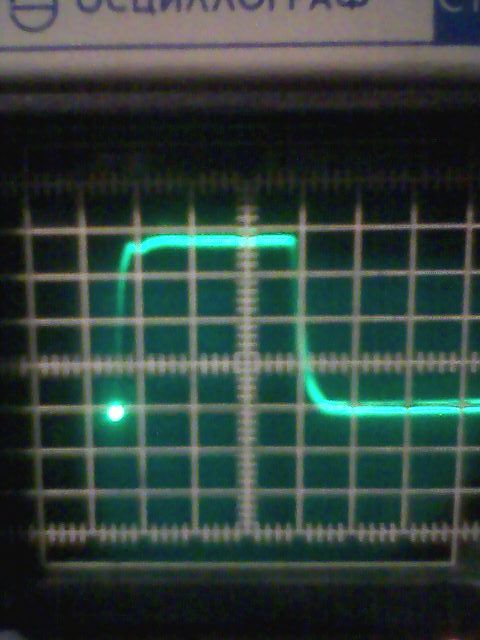

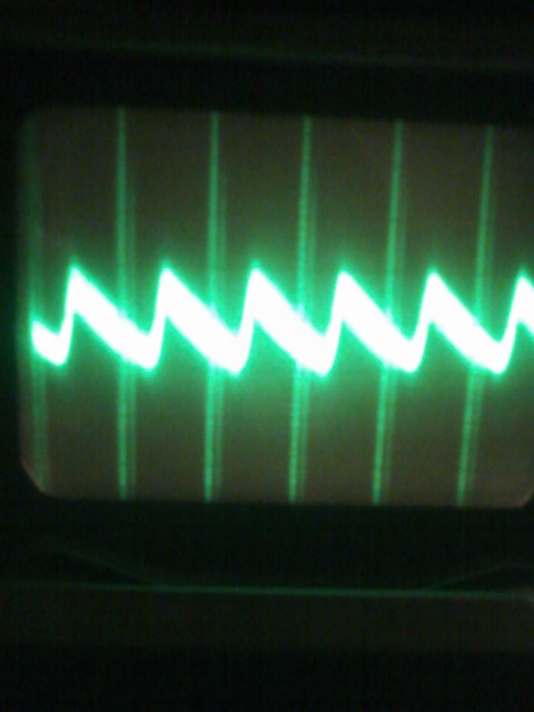

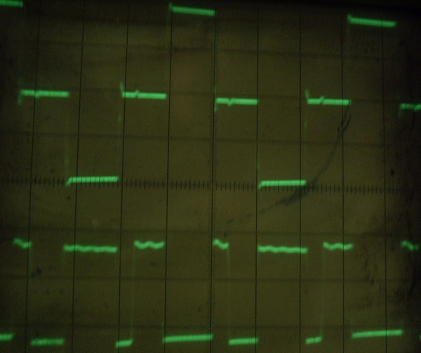

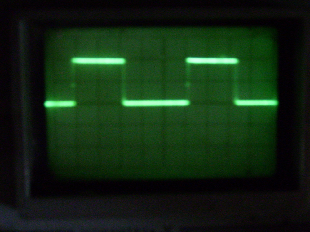

У меня тоже нет осциллографа, и с осциллографом дел никогда не имел. Думаю собрать простую схему осциллографа на TLC0820 (AD7820, ADC0820, MAX150). Не знаю, получится ли, но микросхему заказал через интернет. Схему простого осциллографа на AD7820 под LPT порт нашел здесь и здесь

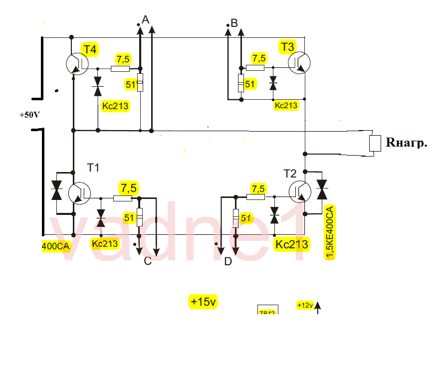

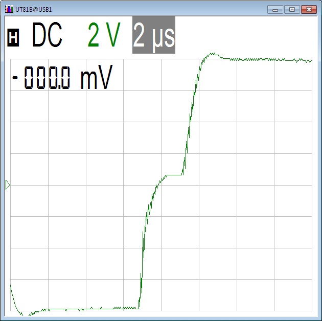

nyesi, на ключах размах сигнала около 15 вольт?
nyesi
Сообщения: 161
nyesi

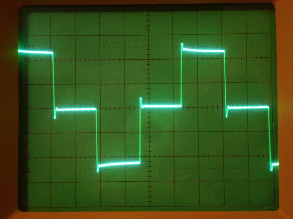

Сообщение #62 От 10/11/2009 23:10 цитата
deniska555 писал:
15в на затворах будет смертельно для IGBT!
замешательство
Для того и стоят стабилитроны на 12В в цепи затворов, чтобы резать выбросы ТГР, которые, хоть и кратковреммено, но могут превысить 12В.
подмигивание
Возябло
Сообщения: 10
Возябло
Сообщение #63 От 11/11/2009 20:26 цитата

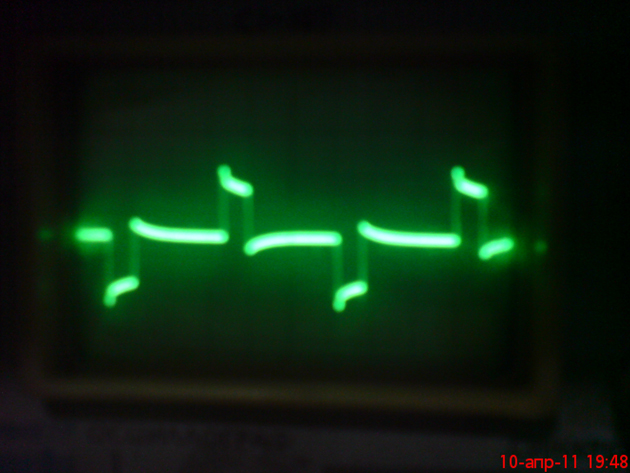

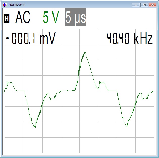

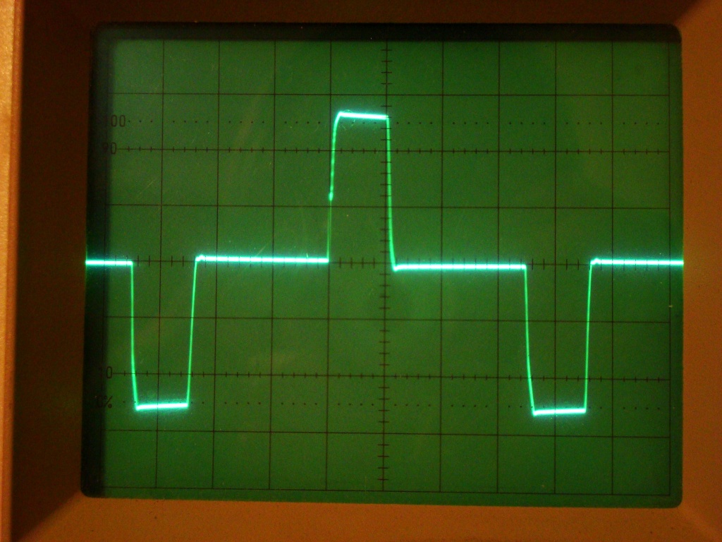

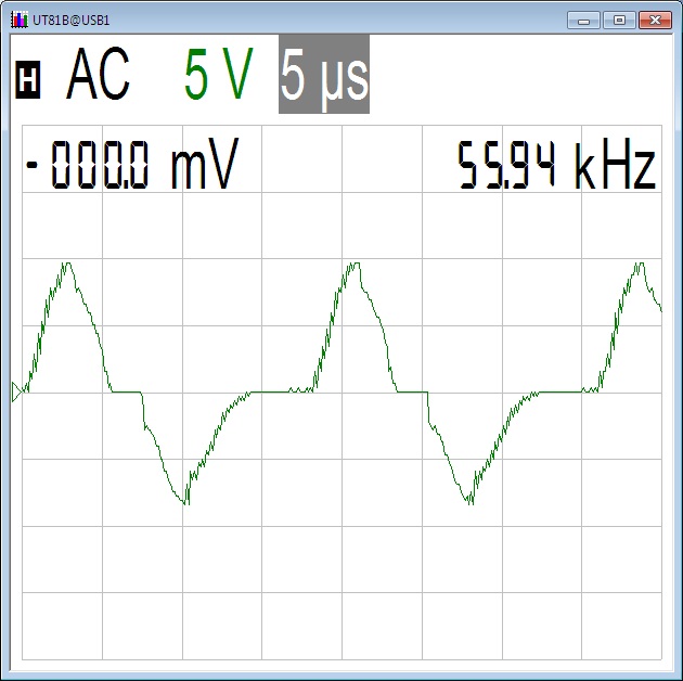

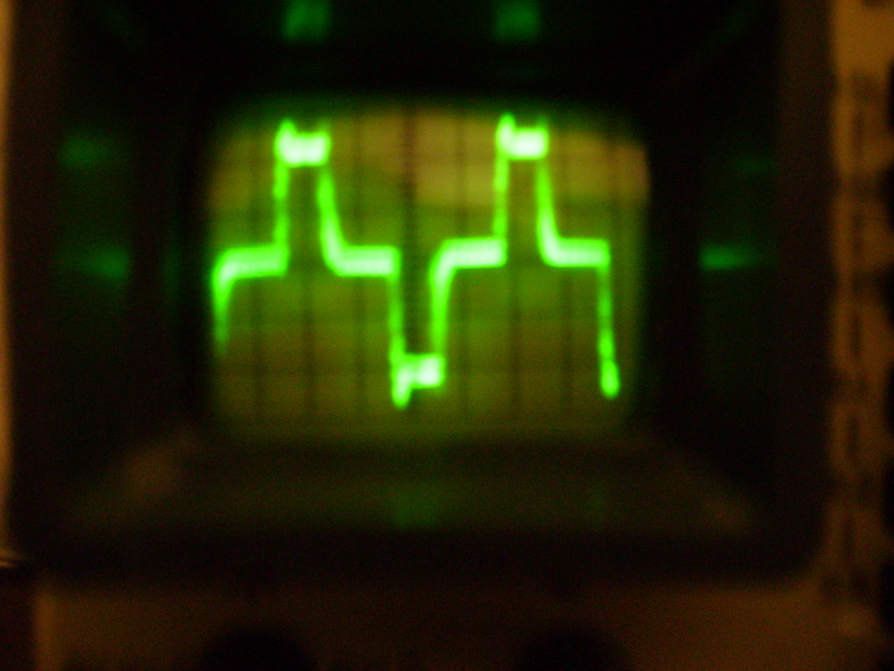

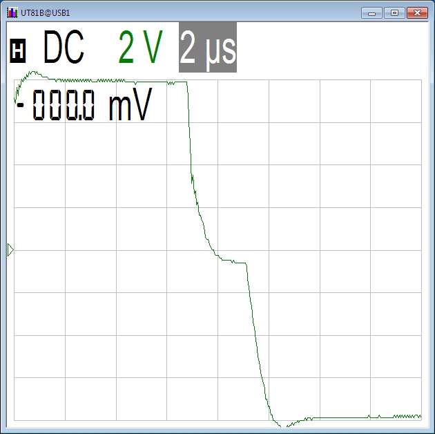

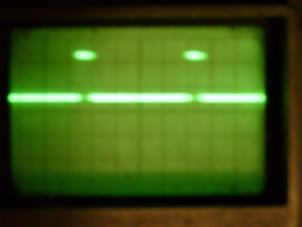

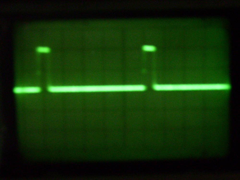

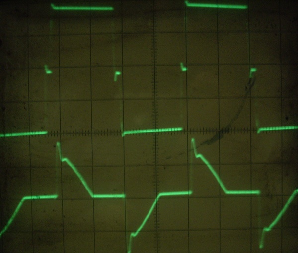

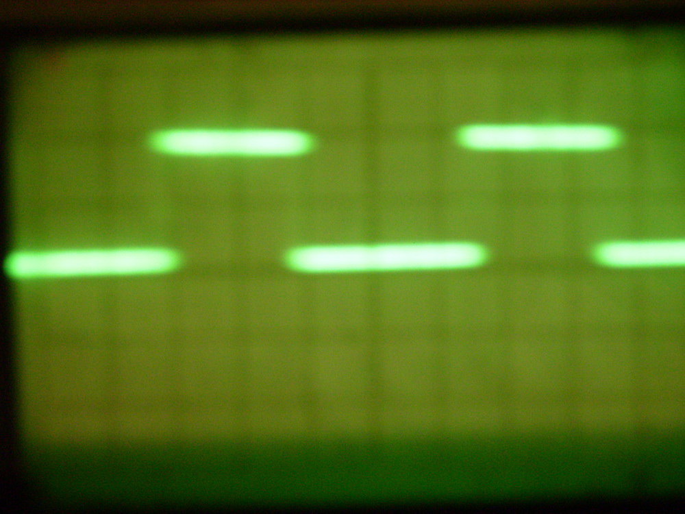

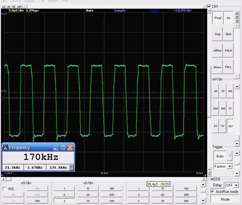

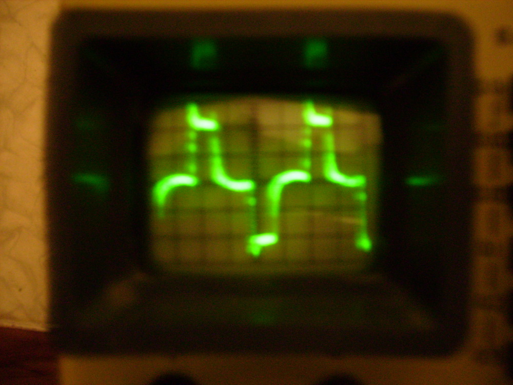

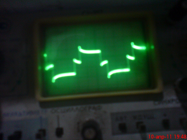

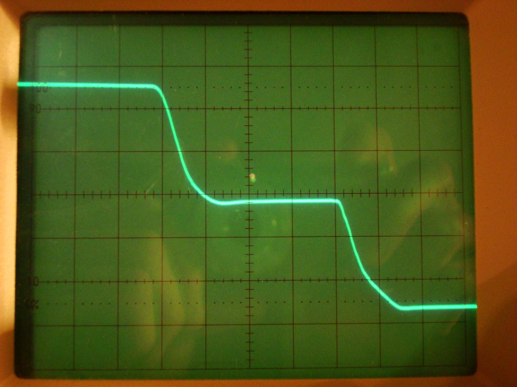

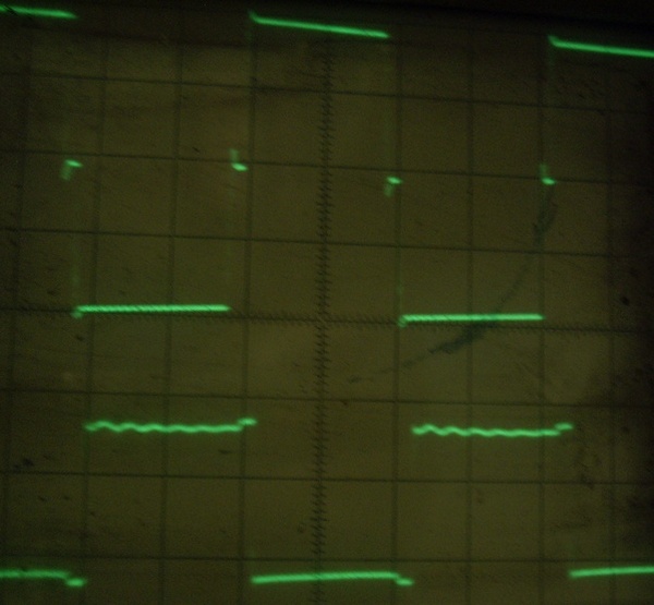

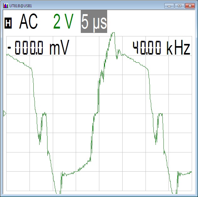

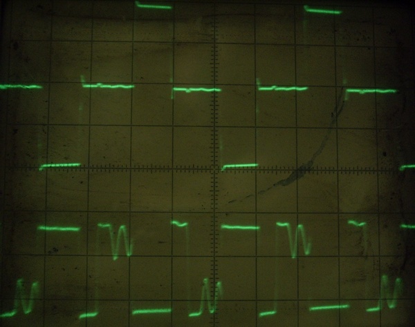

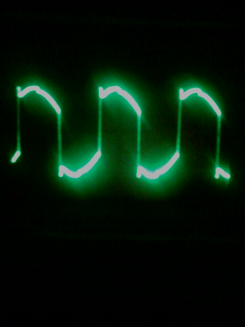

Да, можно и без осцилла, но вот выше приведена пара картинок, где чётко видно выброс, пусть и небольшой. Вот это как раз не есть хорошо, даже если ставить стабилитроны в цепях базы. А веду я к тому, что никакая прога или формула расчёта не даст очень хорошего результата, потому что они не учитывают конкретный тип вашего феррита.
Я морочился с формулами с всякими прогами, и так не удалось добиться приемлемых результатов. Например, рассчитал транс, намотал - а там выброс наверху, и причем около 15% от рабочего напряжения.
Что я делал? Пару витков вроде вторички, сверху первичку, на инверторе где этот транс будет работать после проверки и пробного запуска ставил (желательно пока не впаивать высоковольтные кондёры, там хватит и пленочных, и убрать снаберы). Вместо преда - лампочку ватт на сто. Дальше подключал транс, смотрел осциллом на импровизированной вторичке выброс. Если выброс есть - остановил, скинул виток, и т.д., пока не ичезнет выброс.
Я так делал управляющий и силовой трансформатор, и это все отнимает меньше времени, чем топтать клаву всякими расчётами.
Да, а почему дроссель резонанса мотаете на разборном сердечнике? Можно рассчитать частоту резонанса, соответственно - рассчитать индуктивность и намотать на кольце пресспермаллоя без всяких подборов зазора?

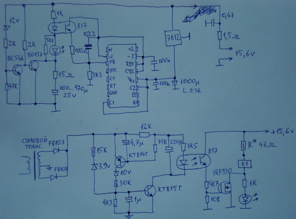

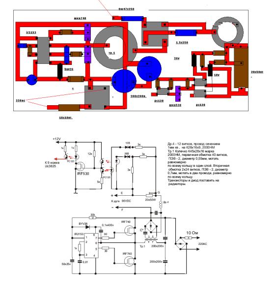

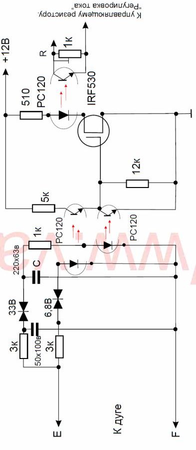

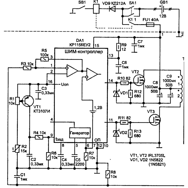

nyesi, применяете ли вы какие нибудь защиты на основе 9 ноги микрухи UC3825? Я тут ее маленько поисследовал - на ней можно легко сотворить защиту по току или по температуре, причем регулируемую потенциометром.
PS: исследовал на примере электроудочки из книги И.П.Шелестова "Электроника для рыболова". Вот часть схемы защиты по температуре:
  Часть преобразователя.jpg  203.42 КБ  Скачано: 20514 раз(а)

Сообщение #71 От 26/11/2009 14:29 цитата
Защитой в этом инверторе защитой служит сам резонансный контур. Когда контур насыщается, он срезает ток. Макс. ток зависит от зазора дросселя.
Такая защита лучше, чем любая параметрическая защита! Для её срабатывания не нужно время, т.е. у него нет времени срабатывания.

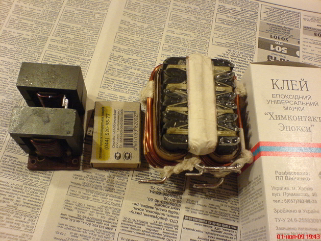

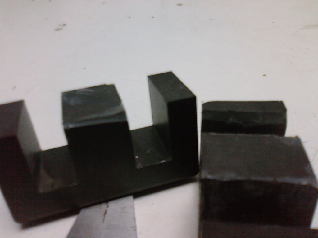

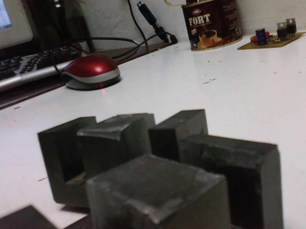

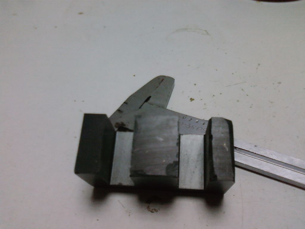

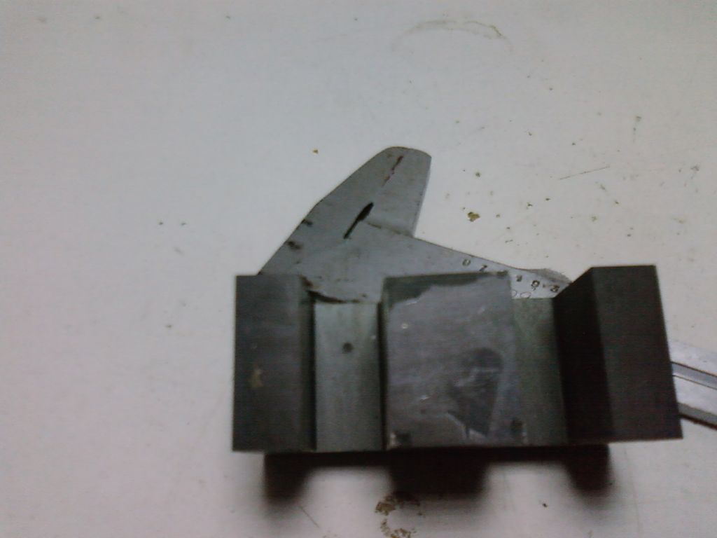

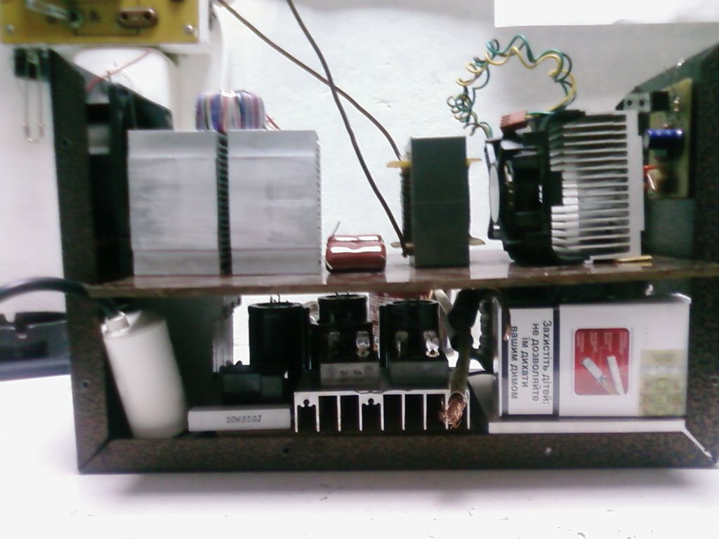

Помогите рассчитать трансформатор БП.
ETD29 не нашел. Есть феррит от какого то ИБП, размер: 28х21х10, под TOP224, выход 14В 1.5-2A. Еще подобный, даже с маркировкой:
Феррит
