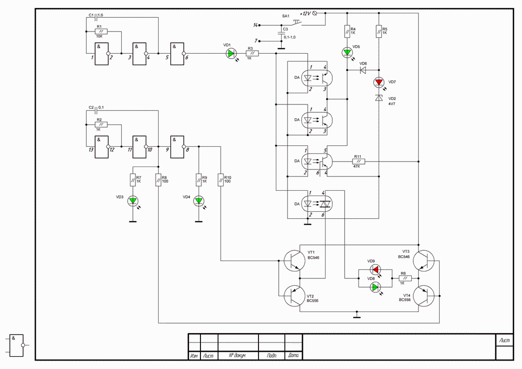

staceygeek, а полную схему (вместе с вашей схемой для проверки TL431) можете нарисовать. На разводке печатной платы не все детали подписаны. Да и восстанавливать по ней всю принципиальную схему для меня оставляет достаточный труд.

slowolitus, можете печатку ещё раз выложить? И схемы хорошо бы посмотреть Вашу и staceygeek потому как по печаткам не понятно какие номиналы деталей.
Вот, что пока получилось снять с печатки.
