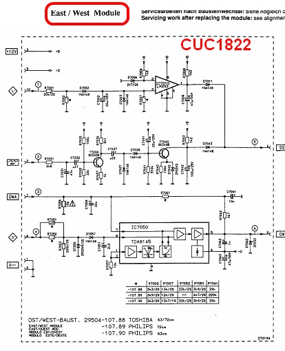

А ДАБЫ ТЕБЕ НАПОМНИТЬ ТО СКАЖУ!!!! с LM-ки с её 1-й ноги идет диод и C катода его снимается осцилограмма под номером 10 на 4-й ноге блока корекции и идет на 36 ногу бокса, открой схему и сам увидиш блок корекции в схеме не расписан

да к статии!! ты так и не сказал что это за осцилограмма под номером 10 которая выходит 4-й ноги блочка корекции?? слабо сказать или подсказать??

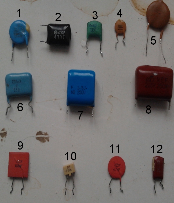

давно статья была прочитана на мониторе по корекции я всегда чтото да читаю, чтобы не задавать вопросов!! вот фото с множителем от трехи

Сообщение #43 От 25/12/2011 10:59 цитата
mileshca писал:
---- только не рассказывай сказки ... я наверное ЭТО сам нарисовал или на помойке нашел! Там же и осциллограммы и все понятно ЧТО и ДЛЯ ЧЕГО!

KRAB, у меня нет схемы с расписаной осцилограмой! я пользуюсь другой CUC 1824 в ней нет расписнной схемы как цифровика так и корекции

- ты же знаешь, я и столб раком поставлю, если нужно! И вот тебе еще пример: GRUNDIG шасси CUC1624 - кроме твоей темы Гугль не знает этого шасси, а вот по GRUNDIG шасси CUC1824 - тонный инфы! подшучивать, дразнить смех
ДОБАВЛЕНО Декабрь 25 2011
Я тебе в который раз на схемах рисую: 1822 голливудская улыбка подшучивать, дразнить подмигивание ?!

KRAB, не угадал, я его добил уже , а смеяться можеш сколько угодно, за этот месяц 30-х шасси прошло несколько, и ради интереса поигрался переходной емкостью 10мкр, и что удивительно, она сильно влияет на нагрев, и теперь в жизни вмнсто нее не поставлю на 22мкр, а ты бы не хорохорился, сам знаеш что написать хотел, а региться не буду на мониторе, принцепивально и телик я добил сам

mileshca писал:
- ты "америку" открыл как всегда с другой стороны, т.е. - через "ОПУ", поскольку в той цепи важен в ПЕРВУЮ ОЧЕРЕДЬ - ESR-параметр и про это уже "сантехники" из Гугля знают!
