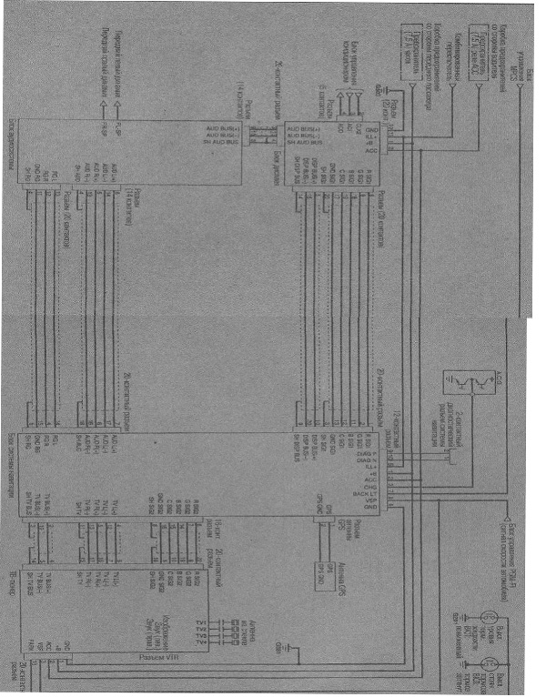

Neme-z
Сообщения: 15
Сообщение #21 От 14/12/2011 20:09 цитата
мануал

RAMMER, Твои переделки аналоговых ящиков ничего общего с задачей Neme-z, не имеют.
По теме: Neme-z, то, что ты подашь RGB ничего не решит, ибо схема обработки сигнала внутри монитора заточена под 15675/60Гц. Таким образом ты все равно получишь
отсутствует синхронизация по кадрам
, кроме того как ты думаешь, что надо сделать для реализации штатного упраления другим тюнером? Твой все равно может принимать только японскую сетку каналов улыбка

Neme-z, а вы уверены что эта платочка подходит для вашего аппарата, т.е ваш процессор синхронизации поддерживает развертку 15625/50?
Я вот с интересом наблюдаю за развитием темы вышедшей уже на вторую страницу, но до сих пор не вижу с чем идет борьба, ни модели аппарата, ни состава, ничего кроме скана какой-то серой бумажки.
"Переходник выглядел до нелзя простым и имел выход VGA , и входа аналоговый S видео и VGA и было на ней две кнопки одна переключала входа, другая переключала разрешение и частота" Если бы вы только могли представить что было запихано в ту коробочку. Попадавшаяся мне коробочка транскодера PAL/SECAM/NTSC 50,60 тоже была размером меньше пачки сигарет и чуть не половину объема занимали разъемы. Плотность монтажа (BGA в том числе) впечатляет.
