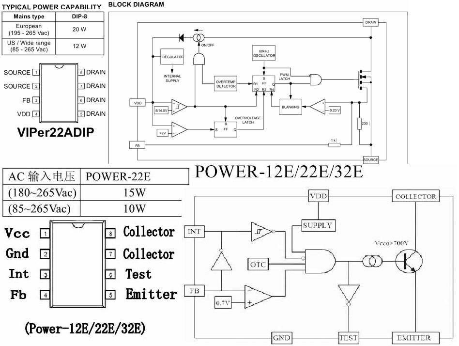

DVD-603A в блоке питания выгорел шим Power22E и предохранитель
в остальном вроде всё цело
Power22E у нас в Ташкенте найти невозможно
в магазине сказали что подойдёт VIPer22A
даташит подключения не совпадает
подскажите пожалуйста как поменять ножки
я не очень разбираюсь в схемах смущен
заранее благодарен

stealthy,Ну пипец! Смотри частоту по даташиту, этт раз, а во вторых бери типовуху вкл. VIPer22A и строй по ней, этт тока если частота примерно совпадает. Структура примерно одинаковая, но есть ньюансы. А лучше отнеси спецу, он быстрее разберется.

первичку переделывать придётся не то бахнет(транзюки ведь разные на выходе)

очередное китайское ноу-хау, и за что туда в выходной ключ поставили биполярный транзистор? Что-то из четырехногих 1h0565 можно будет поставить с маленькой переделкой, игнорируя "Int" и "test"

нет проблем, выдернуть все уже ненужные элементы обвязки и поставить новые, их немного

схему мог бы и не разрисовывать, он общедоступна
POWER-22E
а вот куда подключать думай сам, здесь форум специалистов
