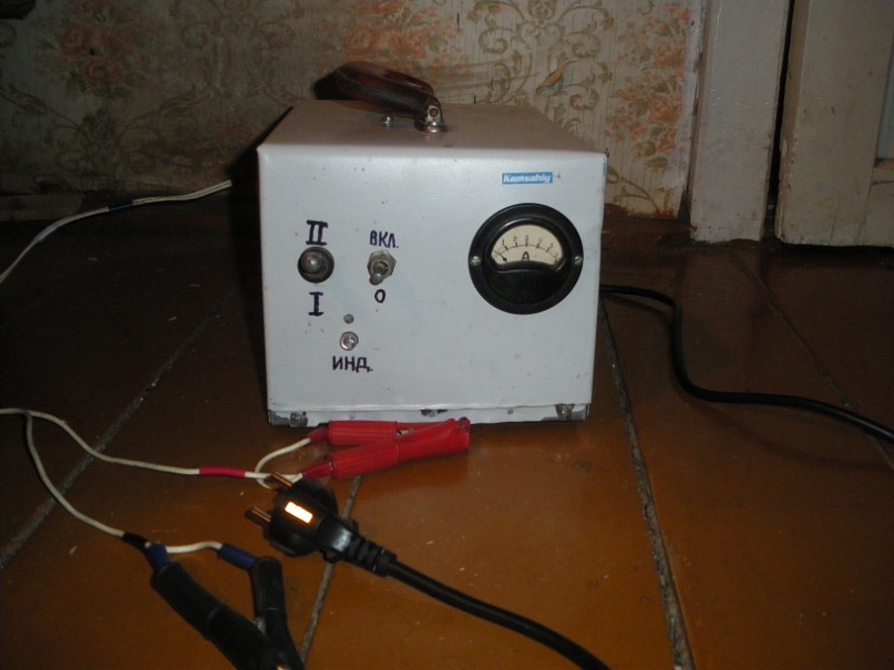

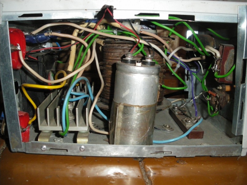

Собственно не знал в какую тему поместить, ну, да бог с ним - вроде как и лабораторный БП. Делал я сеё устройство очень давно, сейчас хочу полностью модернизировать. Вопрос таков: Хочу стабилизировать напряжение 14 В. Так как БП применяется в различных целях, нагрузка порой достигает 9А, (кратковременно 1-3 сек - 12А). Какую схему предложите? желательно на советских деталях, т.к. их навалом... Всем спасибо, Доброго Вам дня)))

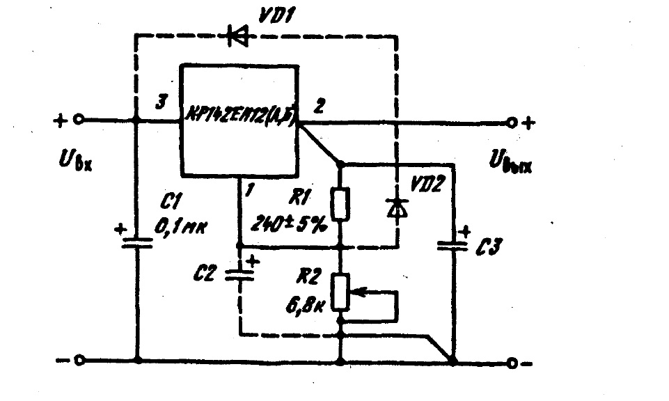

Вот нашёл схемку регулятора напряжения. Заявленные характеристики 11-20В 20А. Ну, раз уж регулируемый, тогда с 6 до16 вольт - подумал я. Но вот какой крен поставить? Ведь крен8б выдаёт стабилизированное напряжение 12В или будет достаточно подобрать R2?

Подбор R2 тебе РОВНЫМ СЧЁТОМ ничего не даст. На схему внимательно смотри: это чисто подгрузочный резистор. Далее - так как ЕН8Б на 12 В при замкнутом на корпус входе управления (средней ножке), эта схема выдаст тебе МИНИМУМ 12 В. Максимум - напряжение питания минус 3 В. Так что если тебе надо от 6 В, то ставить надо ЕН5 (8705). Однако, напряжение питания всей этой хрени не должно превышать максимально допустимого входного напряжения применённой ИМС. Даташиты в помощь.

Огромное спасибо, -20 dB. По Вашим советам идеально подходит ен12а, но это регулируемый стабилизатор. Значит можно спаять схему, приведённую в даташите и добавить спаралеленные транзисторы кт827? Как Вы думаете такой вариант рационален?

Да, ЕН12 (LM317) - в данном случае почти идеальный вариант: от 1,2 до 37 вольт.
Однако, учти, что при напряжении питания, например, 40 В и выходном напряжении, например, 10 В при токе в 10 А мощность на нагрузке будет 100 Вт. Падение же напряжения на транзисторах составит 30 В... при том же токе. И эта мощность будет бездарно греть транзисторы. Итого вдобавок к 100 Вт нагрузке ты получишь отопительный прибор мощностью 300 Вт.
Конечно, если ограничиться напряжением на выходе 14 В, а напряжение с моста, например, 18 В, то овчинка становится уже более выгодной - при токе в те же 10 А это будет 140 Вт в нагрузке и 40-ваттная грелка... Оно тебе надо? Не лучше копнуть по запросу "импульсный регулируемый стабилизатор"?

До 15В лучше оставить линейный стабилизатор, если конечно соответствующий транс под это дело уже имеется, тем более к нему можно ещё и защиту по току регулируемо-отключаемую добавить, а импульсные да ещё и регулируемые стабы сложны, ненадёжны, некоторые узкорегулируемы и плохо переносят перегрузки в т.ч.пусковые токи. Чай данный ЛБП не сутками будет использоваться при полной нагрузке, так что "грелка" будет не в напряг, а ещё и поможет в холодный сезон года.
