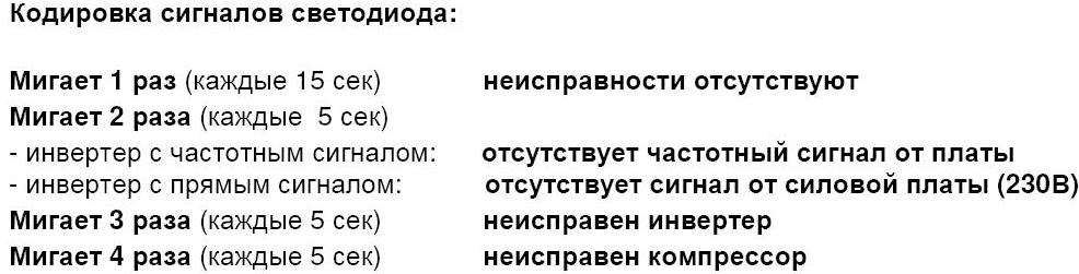

Здравствуйте дорогие форумчане! Думаю тема будет интересна мастерам про инверторные компрессора. Последнее время они стали всё чаще и чаще появлятся на рынке, вытесняя обычные холодосы(((( Возникает вопрос! кто и как делает диагностику на них? Официалы инфу не дают, не под каким предлогом, ну впринципе так они будущий хлеб потеряют свой))) Давйте делится инфой по этому вопросу)))) Заранее прошу , не баньте тему, она будет актуальна!!!

На эмбрако модуль сам высвечивает код ошибки !!!!

Я про холодильники, которые не показывают коды ошибок, например как проверить обмотку на нем или дело в модуле, как то не хочется влезать в компрессор за 18кусков и спалить его((( были уже эксперименты, которые не довели до хорошего, клиент попал за место одной суммы на более высокую

дикий, на эмбарко какой код ошибки если компрессор сдох, и какой если проблема с модулем?

Сообщение #7 От 04/11/2012 15:01 цитата
Freeze-on писал:
У LIEBHERR 50\50 или инвертор или компрессор
  БезымянныйИТ ЬБ.jpg  51.74 КБ  Скачано: 5699 раз(а)

дикий, прикрепленный файл для эмбарко, как я понимаю?
ДОБАВЛЕНО 05/11/2012 10:29
дикий, а как определить инвертор с частотным сигналом или инвентор с прямым сигналом? это у Вас в табличке написано

внимательно прочитай!!!! всё поймешь!!!

дикий, )))) понял))))

Забыл добавить !!!!
Коды неисправностей отображаются последовательно. После устранения первой неисправности в списке, возможно появление следующего кода.
