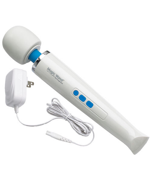

Мужики помогите своим многолетним опытом и советом. Вот хочу сделать электровибромассажёр в подарок для своей жены наподобие как на фото. Из детской игрушки взял 2 моторчика 3 и 12В постоянного тока с ексцентриками- на пробу, не знаю какой из них более лучший, мощнее и выносливый к вибрационным нагрузкам. Знакомый посоветовал регулировать переменным резистором, но увы оба резистора которые у меня есть не дали плавной регулировки оборотов от 0 до максимума. Первый через 5 мин. нагревался и из него шёл запах плавящей пластмассы, а второй буквально сразу задымел. Не знаю может резисторы слабоватые! Их данные напишу позже.

пиратакробат, А в яндексе, чё, забанили или вера не позволяет? "Регулировка оборотов маломощного двигателя постоянного тока"
Простым резистором не полуцца, лучше всего шим-регулировка, меньше нагрев и КПД выше.

пиратакробат, то, что на твоих картинках, это вообще-то больше для женской мастурбации, чем для массажа. На Али можно недорого купить готовый.

Вообще-то этот прибор по своей сути есть ни что иное как вибромассажёр, а то к какой конкретной части тела женщины прикладывают это не наши мужские проблемы улыбка
А что скажете если снять уже готовый шим-регулятор с шуруповёрта, электролобзика или болгарки и применить его для вибромассажёра?

пиратакробат, а самому спаять ne555 и ключ полевой от материнки компьютерной. Или просто от батареек пока, от аккумулятора телефона через lm1117 с радиатором.
