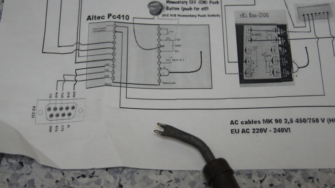

Пользуется ли такой фигней ещё кто-нибудь? Три дня назад заменил 12 светодиодов за 45 минут с приклейкой рассеивающих линз. Токи потребления светодиодов контролировались до и после установки. Светодиод придерживал зубочисткой в момент убирания паяльника.
В инете не нашел такой приблуды, придумал и сделал сам, так как надоело снимать отражатели, планки и т.д.
Жду комментариев.
Спасибо за внимание.

А как оно работает

ПАХА3, ды, он паяльник имел в виду,а ты на бумажки смотришь! смех смех

Я и смотрю на паяльник --прямой паяльник (без прорези ни чем не хуже и греет ровнее)

Так я одним паяльником грею площадки светодиода одновременно.

Феном с обратной стороны быстрее выйдет по времени.
Ну а если термостол то за пару минут несколько линеек можно перепаять.
Паяльником ни разу не менял улыбка

Да есть у меня и термостол, и фен. Но это же планки снимать с корыта надо. Или ты корыто не снимая планки на термостол кладёшь? Я правильно понял?

Я телевизоров за год штук 5 максимум ремонтирую(в основном нужным людям)как средства заработка денег меня тв уже не интересуют--так что можно и полностью разобрать.А лишнее время потраченное на детальную разборку перекроется быстрым временем пайки+меняю обычно все светодиоды в линейке или тв если тепловизор показывает разный нагрев светодиодов в линейке.

У меня это тоже хобби. Просто я очень ленивый и не люблю лишних телодвижений. А до этой приспособы менял на нижнем подогреве+фен, просто на нижнем подогреве. Для себя уже решил,-эта приспособа для меня имеет право на использование.

Лет 20 назад подобной приспособой (развальцованная медная трубочка от холодильника плотно надевающаяся на коническое жало соломоновского паяльника с отформованной вилкой на конце) приспособился менять мелкие smd светодиоды и конденсаторы. До сих пор две штуки под разные размеры в столе лежат. Пробовал менять ей светодиоды подсветки , ИМХО не хватает мощности.

Есть фен , но работаю вот такой приблудой . Намотал шинку ( 5*2 мм) на 8мм жало 100вт паяльника и закрепил хомутиком с нержавейки. Процесс снятия и пайки светодиодов упростился,не нужно отдирать стринг от корыта.

bugs2005, Я тоже таким паяльником припаиваю светодиоды. Прорезь я сделал поболее
и теперь могу паять светодиоды разных размеров. Надо только немного сжать или расширить
жало паяльника. Снимаю светодиоды со стрингов путём разрушения их верхнего слоя ,
затем прикладываю паяльник плоской широкой стороной и припой. С места сдвигаю пинцетом.

Читайте даташиты диодов! Куда же вы паяльником лезете - это 100% наполовину дохлый диод. Современные детали очень критичные к температуре -перегрев на 30гр. это уже полутруп или труп. Температура пайки диода до 250гр., паяльник начинает паять от 280 и выше(надо теплоотвод прогреть, а диоду достаётся). Греть только снизу, всё остальное жопорукий ремонт!

утюг для пайки пластика использую ставлю на 188-200 градусов .прям как нижний подогрев .
