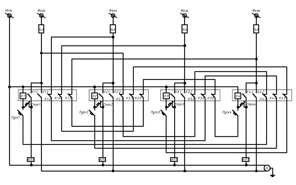

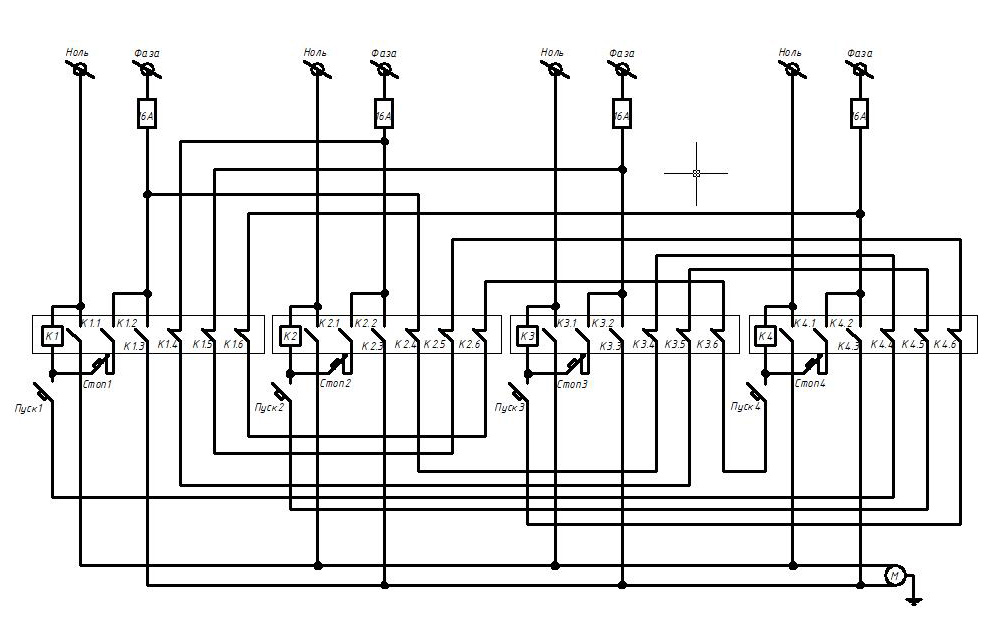

Valeriynew
Сообщения: 1792
Сообщение #81 От 09/07/2020 13:01 цитата
shmula писал:
и запорными клапанами в данном случае не ,,катит,,
Схема без клапанов будет выглядеть так. От каждого дома до щитка нужно протянуть один двухжильный силовой (1,5-2,5 мм2) и один трехжильный для кнопок "Пуск-стоп" (1,0-1,5 мм2). От щитка до насоса один трехжильный (два силовых, третий заземление).
  -1.jpg  140.34 КБ  Скачано: 175 раз(а)

shmula
Сообщения: 136
Сообщение #86 От 10/07/2020 13:45 цитата
Valeriynew писал:
shmula писал:
Waleryinew не нахожу контакторов на 6 груп (3 замкн. 3 разомк,) придется монтировать по 2 паралельно ,может даже лучше ,один будет комутировать фазы, другой ноли .

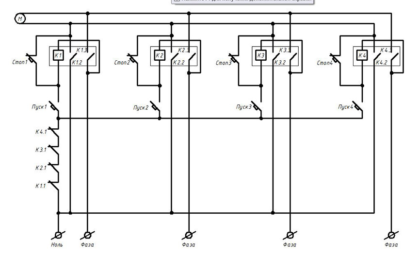

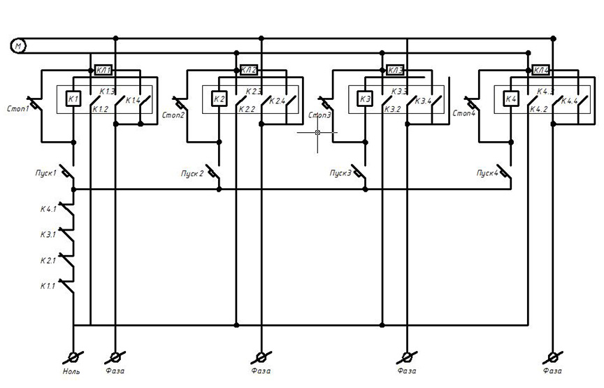

RomanRB
Сообщения: 32475
RomanRB
Сообщение #90 От 16/07/2020 06:48 цитата
Доброе утро, мои юные проектировщики!
Вот добрался я до дома, компьютера и Автокада, и как и обещал показываю пример начертания принципиальных однолинейных схем.
Далеко не идеал и с таким оформлением мне бы эту схему засунули глубоко и надолго, предварительно скрутив её в трубочку, но за неимением времени и так сойдёт.
Итак первая схема-это управление.
Вторая схема-силовая часть.
Самое простое исполнение. Без задержек и защит. Желательно чтобы фазы были одноимённые.
Задаём вопросы, ищем ошибки, предлагаем варианты....

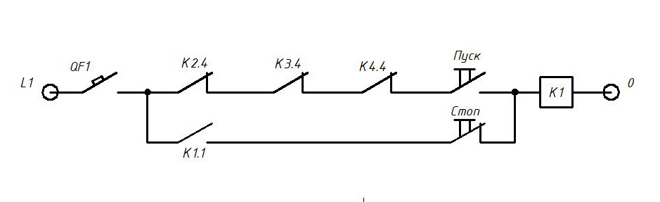

Valeriynew
Сообщения: 1792
Сообщение #91 От 16/07/2020 10:05 цитата
RomanRB, и чем данная схема лучше??? По данной схеме разница только в том, что кнопка "Пуск" стоит паралельно контакту своего реле, а "Стоп" последовательно через все другие реле. В моем случае путь удержания реле намного короче и даже в случае подгорания контактов схема более работоспособна.
RomanRB
Сообщения: 32475
RomanRB
Сообщение #92 От 16/07/2020 10:17 цитата
Valeriynew, Ты опять ничего не понял.... Моя схема не хуже и не лучше твоей. Твоя схема это твой повтор моей схемы на первой странице данной темы. Только ты её извратил до безобразия.
Я показал как строятся и проектируются данные схемы. Не более того.
С этого места поподробней. А то я не могу уловить ход ваших мыслей.... смех
Valeriynew
Сообщения: 1792
Сообщение #93 От 16/07/2020 10:39 цитата
Твоя схема хуже, так как в случае подгорания контактов нужное реле не будет удерживаться в нажатом состоянии и нужно пересмотреть все остальные три реле, чтобы найти выновника, а если бы реле было 10, 20 или еще больше. По моей схеме, при неудержании в рабочем состоянии, выновником будет только лишь свое реле.
Моя схема никак не повторяет твою на первой странице, так как там вообще не понятно, как она должна срабатывать и работать.
RomanRB писал:
Вот набросал по принцыпу твоего построения цепь управления одного реле (только контакты обозначил уже согласно своей схемы (чтобы не путаться)), остальные реле подключаются по той же схеме.
И в данной схеме для удержания реле через кнопку "стоп" задействован всего лишь один контакт (независимо от количества реле), тогда как у твоей схеме нужное реле удерживается контактами ВСЕХ реле.
Надеюсь доходчиво объяснил?

RomanRB
Сообщения: 32475
RomanRB
Сообщение #94 От 16/07/2020 10:49 цитата
Valeriynew, Японский трансформатор! смех
В общем твой клубок вообще тогда неправильный!
Допустим, по твоей схеме: Я потребитель номер 1, нажимаю кнопку Пуск у меня пускатель залипает, и залипает намертво, т.к. кнопка Стоп с самблоком стоит в обход блокировок.
Ты сосед номер 2, к примеру, болеешь с бодуна и тебе нужно много воды, а я тут такой красивый уже как два часа качаю себе водичку что-бы огурчики полить.
Ты походишь к щитку, и тыкаешь отвёрткой в пускатель, а так-как с бодуна, то не понимаешь куда тыкнуть и тыкаешь в любой из отключенных. Что произойдёт?
Конечно произойдёт встреча при разноимённых фазах. А это уже аварийный режим и отказ системы. смех
Твоя блокировка работает только на момент включения, от аварийных режимов во время эксплуатации она не спасает и не спасёт.
Я доходчиво объяснил? Перерисовывай! смех
