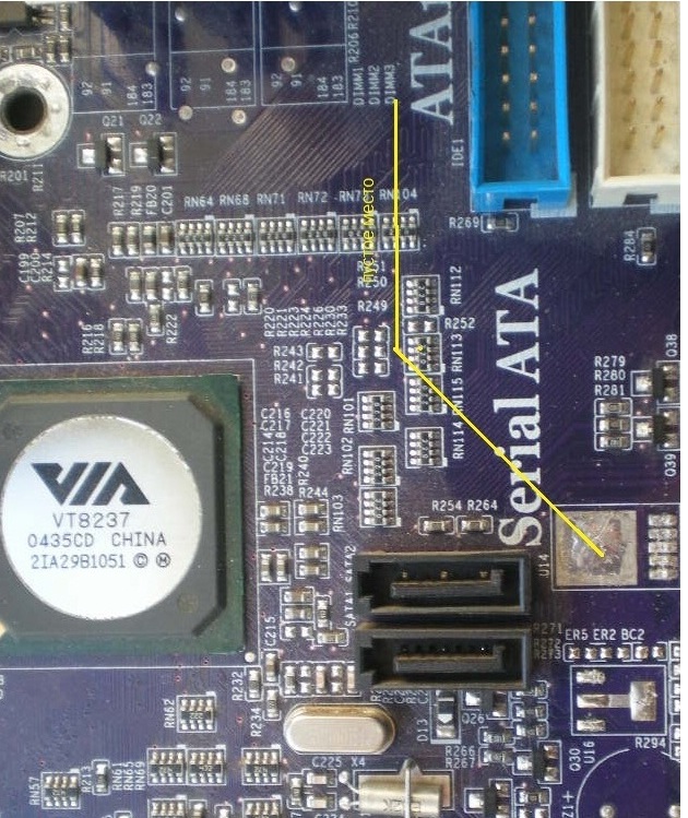

Мать ECS K8T800-a отсутствует м/с U 14
Юрий020500
Сообщение #1 От 24/10/2011 19:27 цитата
Принесли материнскую плату ECS K8T800-A,отсутствует элемент U14
(см.фото).Похоже питание Южного моста VT8237.Прозвонка показала
1 нога - земля
2 - standby +5 V c БП
3- земля
4-?
5-?
Помогите пожалуйста опознать рёв в три ручья
фото
 Размер файла:  208.78 КБ
 Просмотрено:  409 раз(а)

Сообщение #2 От 27/10/2011 16:44 цитата
Похоже должна стоят RT9173B

Сообщение #3 От 27/10/2011 22:22 цитата
Де вы такую гадость собираете - по мусоркам что ли. Как это принесли мать а в ней снесён стабилизатор? Значит в ремонте была.
Sseries писал:
Не поленился, сходил в укромное местечко, где у меня материнский мусор лежит, так и есть - RT9173B.

Сообщение #5 От 27/10/2011 23:11 цитата
Ну раз следы пайки налицо - знач была.
Да есть там эта микросхема - я ж не просто так лазил в закрома.подмигивание

Сообщение #6 От 29/10/2011 10:55 цитата
Большое Всем спасибо.Будем искать.
