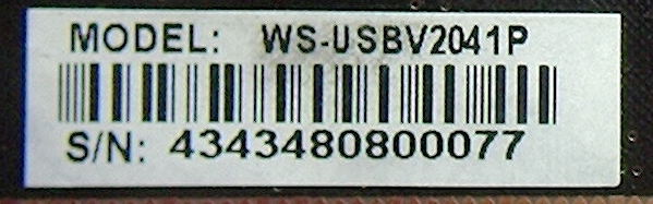

PCI USB 2.0 (4+1)port VIA6212-не видит содержимого носителя.

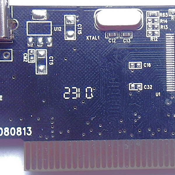

Купил сей девайс- при установке в слот нормально определяется( WINDOWS XP SP3). находит и устанавливает драйвер. После подключения флешки (или другого носителя) видит и работает с ее содержимым от секунд до минут. Потом саму флешку видит а содержимое- нет. Переставляю флешку в другой USB разъем- то же самое. Пробовался на другой матери. Никакие извращения с БИОС и слотами не помогают. Вник в вопрос и при ближайшем рассмотреннии оказалось что на плате отсутствует стабилизатор U12 - я так понимаю 3.3в. Тогда непонятно как она вообще работала. Аналогичные девайсы без стабилизатора видел в инт. магазинах. Может кто-то что-нибудь сказать по этому поводу?
 Размер файла:  119.1 КБ
 Просмотрено:  453 раз(а)
 Размер файла:  128.51 КБ
 Просмотрено:  469 раз(а)

Посмотри на отсутствие некоторых позиций по электролитам и керамики,частенько китаезы то ли забывают,то ли специально.

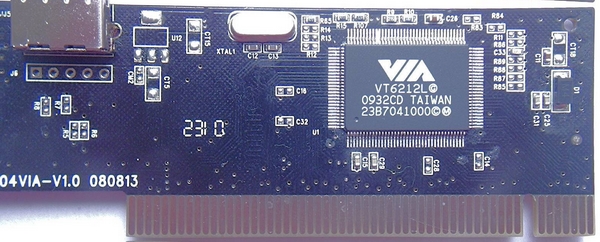

Нет Стабилизатора U12 и соответственно нет электролитов (вообще) CT15 CT5- и даже после D1-CT18. U12- действительно ли должен быть на 3.3в? Вообще плата полупустая!
 Размер файла:  143.55 КБ
 Просмотрено:  498 раз(а)
А по дорогам проследить,может выход идет в пустоту?

Вход на стаб 5 контакт PCI слева + 5в. Выход где-то на 15 ногу слева 6212

Дык и поставь 1117 на 3.3в,терять то нечего.

Не получится- выход стабилизатора еще идет и на В54 PCI +3.3в- видно стабилизатор ставится для старых материнок без +3.3в. Ограничусь пока электролитами.

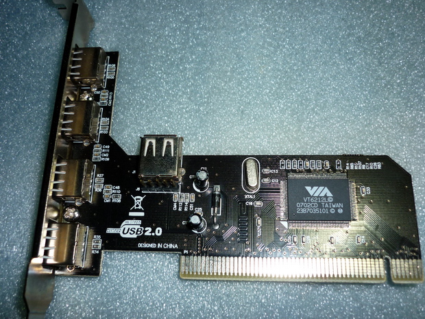

Вот фотка
С1-С2 10мкф х16 в
U1 1117T33
D1 -1N401 вроде
Кварц 24000
+ Datasheet

Впайка электролитов и пропайка микрухи ничего не дало. С источником все в норм. На однослотовой материнке EP-3VNF2+ c cip VIA VT8231 заработала. Вывод (после всего изученного и сделанного): VIA6212 гуано которое нормально работает только с чипами VIA. РЕШЕНО

Оно работает у меня с nForce-2 но через жопу . (только флешки -фотоаппарат и пр ) Есть вариант поменять кварц на 24 Мгц . Тупо взять и поменять .

Кварц подставлять пока не пробовал- не искал: но на моей больше половины smd не установлено, и ни одного электролита. Китайцы уж сильно переэкономили. Может, если все поставить, то и пойдет (попробую найти аналогичную со всеми довесами и попробовать). Но то что сейчас у нас в продаже (даже NEC) все подобного плана. В диспетчере все нормально определено (устройство работает нормально) и конфликтов не обнаружено ( на ABIT ST6).
