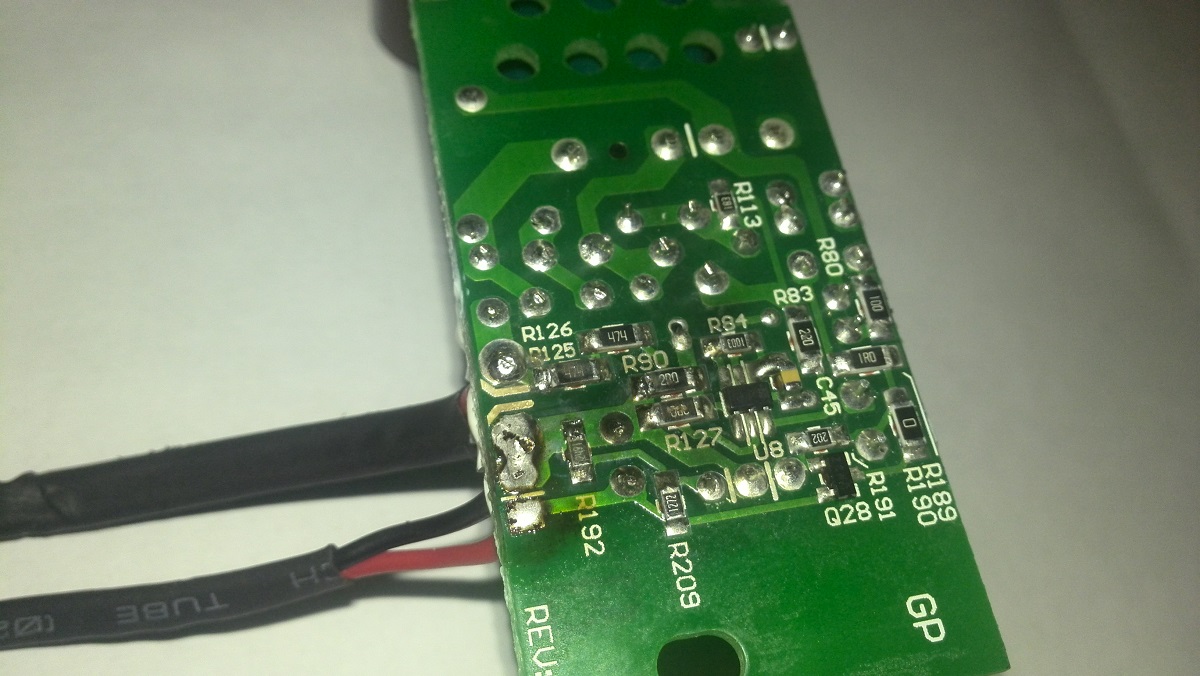

Привет всем ! Достался мне сей девайс ,проработал недели 2 ! при вскрытии Обнаружил выгоревшую дежурку, Нужна помощь в определении микросхемы ! Но на этом проблемы не заканчиваются , за питал ему эти 5 вольт но запускаться он все равно отказался, не единственного признака жизни,Постоянка на входе присутствует ,на глаз все целое ! подкиньте идею куда копнуть ,опыта в ремонте таких вещей нету недовольство, огорчение

Мультик в руки и копать! И оформить тему по ПРАВИЛАМ!
p.s. на микросхеме есть маркировка...

lancev-sergeyy, вам правильно указали на отсутствие замеров, а отсутствие опыта - не оправдание, никто вам его не добавит! И заходить сюда за обьяснениями аки за подаянием не надо, здесь форум мастеров, а не клиентов-попрошаек! Сбавьте тон, и изучите для начала http://monitor.espec.ws/section5/topic198906.html , а потом за работу! О результатах доложить!

ок , завтра раскурочу его прозвоню силовые ключи ,посмотрю что за шим-ы стоят и проходит ли на них напряжение !Стоят они на вертикальных платах а их отпаивать будет затруднительно !

"Следующий шаг, при наличие 5vSB, это проверка наличия PS-ON. Если данное напряжение ниже 4в (2,5...1,6в), то БП с высокой долей вероятности не включится. В данном случае проверяем питающие цепи для ШИМ. Исправляем их и пробуем запустить БП." Это нужно ткнуть вольтметром на зеленый и на землю ? я правильно понял? Тогда там у меня 3,40в

lancev-sergeyy, из импульсных блоков питания, это не самый простой и без должного опыта его не починить.
Не стоит в него лезть с измерениям, поскольку без схемы, это ни о чем, но непонимание и любая неосторожность погубит его окончательно.
И главное, это просто небезопасно.

Запустился блочек все таки классно! Всем спасибо за советы!

Да залез я в плату дежурки ! поковырялся в интернете , вычитал что микросхема эта SG6848, потом заменил все горелые смд , ключ выпаял заменил , подключил завелся ! Там просто еще какие то 2 вывода идут в сам блок )) Ну короче всем спасибо, Тока дежурка все таки слегка проседает до 4,9 v с 5,20 v !
