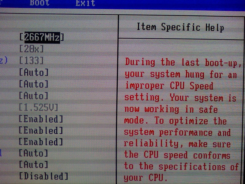

Вчера забрал с ремонта,настояли на смене видеокарты(уже сделал).Но не прошло и 5 мин после работы компьютера он опять завис,а при загрузке в биосе выдал сообщение(фото прикладываю)

Частота не вашего процессора. Сам что ли разогнал? Поставьте реальную частоту. Если BIOS не определяет процессор то BIOS надо обновить.

завсегда стоял 2667mhz,биос обновлен.
такой проц стоит:Intel Pentium 4 506 Prescott 2667MHz

Deathofpunk, Скачайте CPU-Z, запустите под виндой, и скрины выложите. ИМХО, шо-то АНУС-Бивис тут не по теме выступает....

не видяху я не у них покупал,со своего второго компа снял,дефекты изображения пропали.
До винды дело не доходит,виснет в биосе даже
