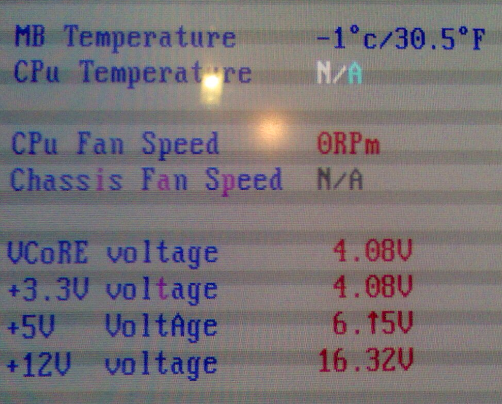

Компьютер работает 1-2 мин и зависает,методом научного поиска выяснил,что во время зависания вольтаж поднимается выше нормы.
Поменял БП сегодня ничего не изменилось(разве,что тише стал).
Как решить проблему?
Железо:
Asus p4pe-x te
bios:v1006
ps:Конденсаторы на видео карте дутые,но это сказалось только на картинке,при замене ее на другую зависать не перестал.

Deathofpunk писал:
И где тут наука?
Deathofpunk писал:
вольтаж поднимается
А остальная белиберда ни на какие мысли не наводит? Нулевые обороты процессорного вентилятора и температура матери -1 градус Цельсия? Если имеется тестер, померь напряжение питания южного моста.

Тестера не имею,в сервис нести стоит или на новую менять можно?

Deathofpunk, cмотря какие сервисы в вашем Мухосранске (извините, но профиль не заполнен). Я бы сделал эту мать быстро и относительно недорого. Во всяком случае, значительно дешевле, чем будет стоить апгрейд такого достаточно старого компьютера.

Для начала биос обнови, а уж потом смотри.

Сообщение #8 От 26/10/2012 07:32 цитата
Отвал для этой линейки-правило. Паять.

Сообщение #9 От 26/10/2012 08:21 цитата
assa11, Отвал чего? (см.картинку) подмигивание Да и топикстартер по сему не мастер, какая пайка, если у человека даже напруги померить нечем.

Сообщение #11 От 26/10/2012 14:25 цитата
Парни - одного меня смущают разноцветные буковки в бивисе? По ходу там не только с мамкой, но и с видеокартой беда.

Сообщение #13 От 26/10/2012 22:23 цитата
Так ты мультиком напряжения мерял или всё веришь картинке?

Сообщение #15 От 28/10/2012 04:15 цитата
Вон оно чё Михалыч! смех У моей жены в винде 12в показывает как 5,8в. И ничё страшного. Правда в биосе всё чётко. Есть подозрение, что дета в обвязке ШИМа негаразды, но не думаю что возня с этой мамкой будет рентабельной. Проще уж другое железо взять.

Сообщение #16 От 28/10/2012 09:16 цитата
Обороты вентиляторов и напряжения меряет мультик.

Сообщение #18 От 28/10/2012 20:49 цитата
Типовухи этой матери:
1. APM2054N, в первую очередь, по питанию ЮМ.
2. Отвал сокета, как уже сказал assa11.
За системный мониторинг отвечает ASB100, я бы начал с замены ея на заведомо исправную (есть чем менять). А целесообразность или нецелесообразность ремонта - это уже другой вопрос. Для меня ремонт почти всегда предпочтительнее (кроме особо геморных случаев), потому что я этим зарабатываю.

Сообщение #19 От 29/10/2012 05:10 цитата
Иваныч55 писал:
Отвал сокета[/b].
Как, как может повлиять на то что мы видим на картинке, при стартующей матери, опиши plz неразумному. Да и Assa сказал про отвал но не сказал чего подмигивание

Сообщение #20 От 29/10/2012 09:02 цитата
Разве я где-то сказал, что в данном случае виноват отвал сокета? Я назвал это в числе типовых проблем. А то, что видим на картинке - это ASB100 и ЮМ. Надеюсь, против этого возражать не будешь?
