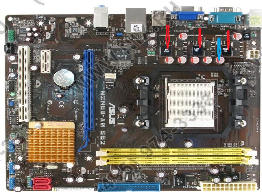

dzikar
Сообщение #12 От 17/11/2011 22:33 цитата
погарели мофсеты на питания проца, и теперь на проц шпарит или 5 в. или 12 в.
У меня похожая материнка сейчас в ремонте. На проц шпарило 12 вольт. сделал это, но теперь материнка врубаться врубается но не пищит биос и экран не загорается. после сброса биоса материнка постоянно перезагружаться стала.

dzikar писал:
Бред! Да если на прц придет 12V да с таким током который способен дать БП, пушной зверь придет твоему процу и всему VRM. Не говори ерунды, ты вообше хоть одну схему питания проца видел?
