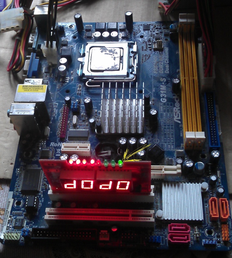

Доброго времени суток друзья!!! Пишу как дилетант... Мать Asrock g31m-s залипший RESET На фото видно, без проца резет не залипший поэтому грешу на питание проца. Менял мультик все осталось без изменения. Полазил по форумам: много упоминаний на болячку этой мамы шим контроллер проца, но так как дилетант с определением где он живет, и как разобраться с даташитом, пишу тут с просьбой о помощи-) Вобщем прошу знающих отметить на фото по возможности элементы которые нужно проверить с описанием как проверить или какие строки искать в даташите и чему они должны соответствовать. По моему разумению при диагностике на материнке нужно искать контрольные точки, но конкретной информации не нашел(например питание процессора) на рум бай инфа есть, но как новичку очень тяжко к пониманию. Шим проца на этой мамке l6716(может и ошибаюсь и это не оно)
Вообщем инфа есть на ромбай о залипшем резете но не пойму что и где..... Прошу тыкнуть носом и обьяснить как для новичка.

Мать запустилась Смутил диод резета без оперативки... С оперативкой посты побежали мать запустилась индикатор резета не горел. До перепрошивки биоса и перепайки мульта посты были ff? А после смутил резет и главное мать не пищала смех

по вашей посткарте ресет не вижу, а вижу пост d0 с залипшим ресетом посты бы не шли
