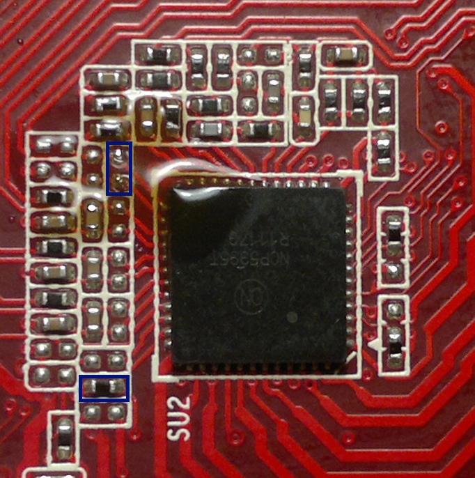

Здравствуйте, карточка Palit GTX 460, постоянные вылеты и сильный нагрев шимки NCP5395T, даже в простое, раньше такого нагрева не было, напряжение на GPU и памяти в норме, в обвязке NCP5395T было выявлено два резистора с нулевым сопротивлением, один коротит ноги CS4N CS4P 25 и 26, второй заводит землю на 35 ногу G4, шимка конечно будет заменена, а вот с резисторами загвоздка, я понятия не имею какой номинал нужен, владельцы таких карточек, и кто сталкивался, помогите с подбором номинала резисторов

Решено, разобрался в схеме

C нулевым сопротивлением это нормально, резисторы могут либо оборваться либо увеличить сопротивление в десятки раз при перегреве, к тому же что мешает ему быть индуктивностью?
К тому же даташит скачал, а это видел?
