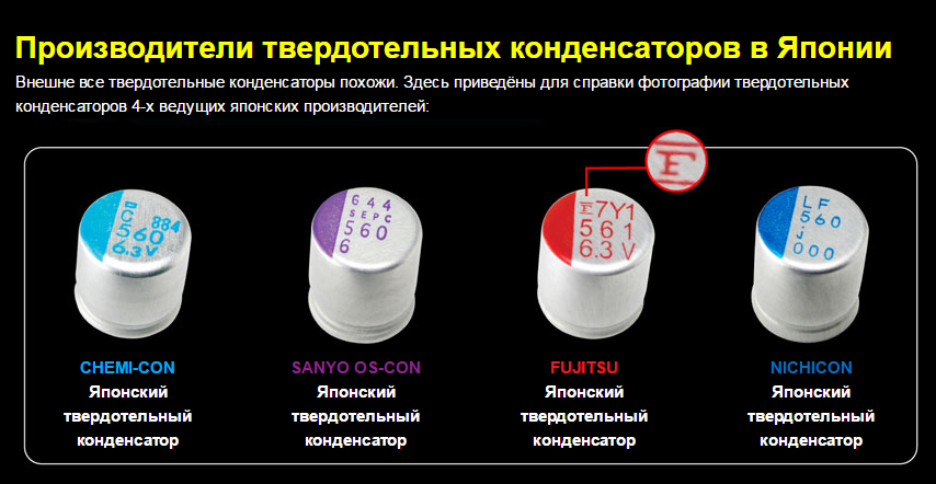

Олегыч, На обтянутых гандонистой плёнкой конденсаторах производитель как правило указан. Даже на полимерах выше, на одном из них, есть какой то смазанный прямоугольник, возможно логотип.

Олегыч писал:
Народ, ставьте нормальные емкости, Jamicon WL уже лет 5 ставлю, не было проблем с ними
Jamicon - нормальные? Я пацталом смех Ни в коем случае. Только Nichicon или Rubycon. Это если электролитические, как в оригинале. Jamicon и Capxon - это ёмкости 2-3 ряда. Только в КРАЙНЕМ случае их можно ставить в обвязку проца (при условии, что на их копусе будет написано Low ESR), но ЖЕЛАТЕЛЬНО тогда с обратной стороны материнской платы к ногам этих ёмкостей припаять керамические конденсаторы на 1 МкФ (нормальные кондеи - Nichicon или Rubycon и служат по 10-15 лет). Или заказать в кетае электролиты (как на первом фото) Nichicon или Rubycon или конденсаторы с твёрдым полимером (как на фото ниже, которые с синей маркировкой), цена полимерных за 15 штук будет в пределах 250-300 рублей, если не гнаться обязательно за Sanyo.
Заказывать желательно не на Али, а на eBay. Хотя, кому как нравится.
Ставить конденсаторы большего напряжения нежелательно, потому что они просто могут не влезть на посадочные места, так как имеют обычно больший диаметр и высоту, за этим тоже надо обязательно смотреть. А то купишь, а у тебя там 5 штук в ряд стояло, но купленные не лезут на эти места. Обязательно при покупке у кетайцев нужно смотреть чтоб там было написано например Nichicon или Rubycon, а не Nicсikon или Rubacon например (они такой финт ушами проделывают, пишут на контрафакт похожие названия).
