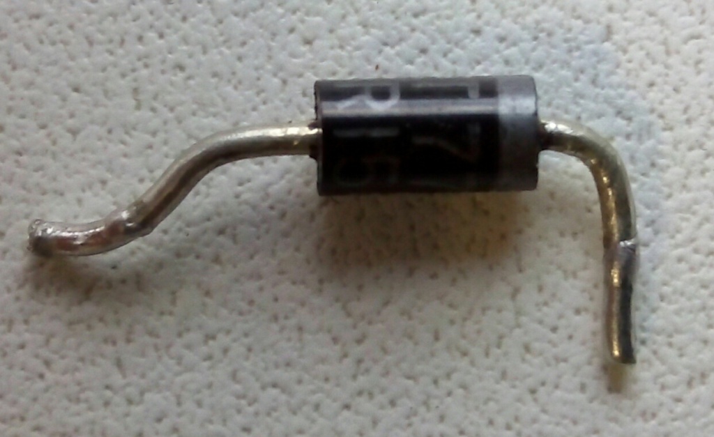

Добрый день. Ремонтирую БП ATX-400PNR производства FSP GROUP INC. Блок уходил в защиту после включения. Поэтому начал "копать" со вторички. В цепи -12В нашел пробитый диод со следующими обозначениями на корпусе - LT7742 PRI5Q3.
Не могу найти информацию по данному диоду. Соответственно, не могу подобрать аналог. Кто знает, что за диод, поделитесь информацией, пожалуйста.

Это диод, который стоит, с твоих же слов в 400-ваттном БП в цепи -12V. Вот и ставь такой-же из другого БП.

Ну найди схему подобного БП - в чем проблема?

altec, Ставь туда что придётся. Лишь бы по частотам подходил и напряжение пробоя не меньше 30 вольт. На этом диоде в рабочем режиме напряжение удвоенное 12 вольт.
От этого напряжения питается COM порт на материнской плате. Если COM порта нет и это напряжение не контролируется внутри блока питания, то можно вообще ничего не ставить. Но всё же очень большая вероятность что -12 вольт контролируется защитой.

Yuritsh, Lenchik, спасибо. Читаю свою тему и понимаю, что, по сути, глупый вопрос задал улыбка . Сам подумал и разобрался.
