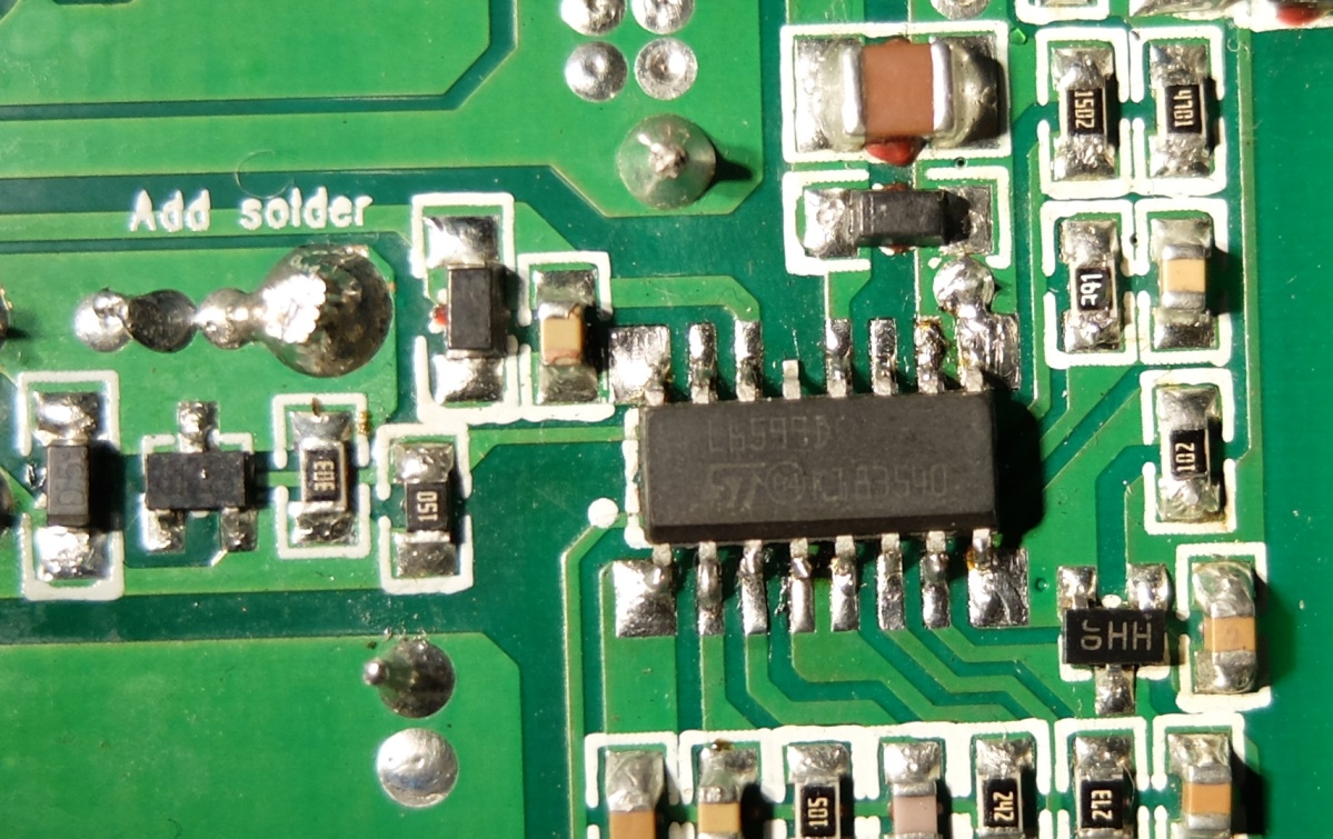

Еще раз здравствуйте, приобрел аналогичный БП неисправность в нем схожая с вашим, но масштаб катастрофы немного больше. Обнаружил следующие неисправные детали: 1) Транзистор - p18n50c; 2) Транзистор - smk0465; 3) Вздутые и взорванные электролиты 8шт 16\1800; 4) Взорванная микросхема L6599D; 5) Обвязка микросхемы - взорванный диод , пробитый если я правильно понял двухканальный стабилизатор в корпусе sod 23.

Спасибо за Вашу информацию, теперь я точно знаю, что не ошибся в опознании, если я помню, то у меня нет питания на L6599 (12 нога), а "взорванный" диод как раз стоит в цепи питания,,, надо покопаться еще разок в своём...

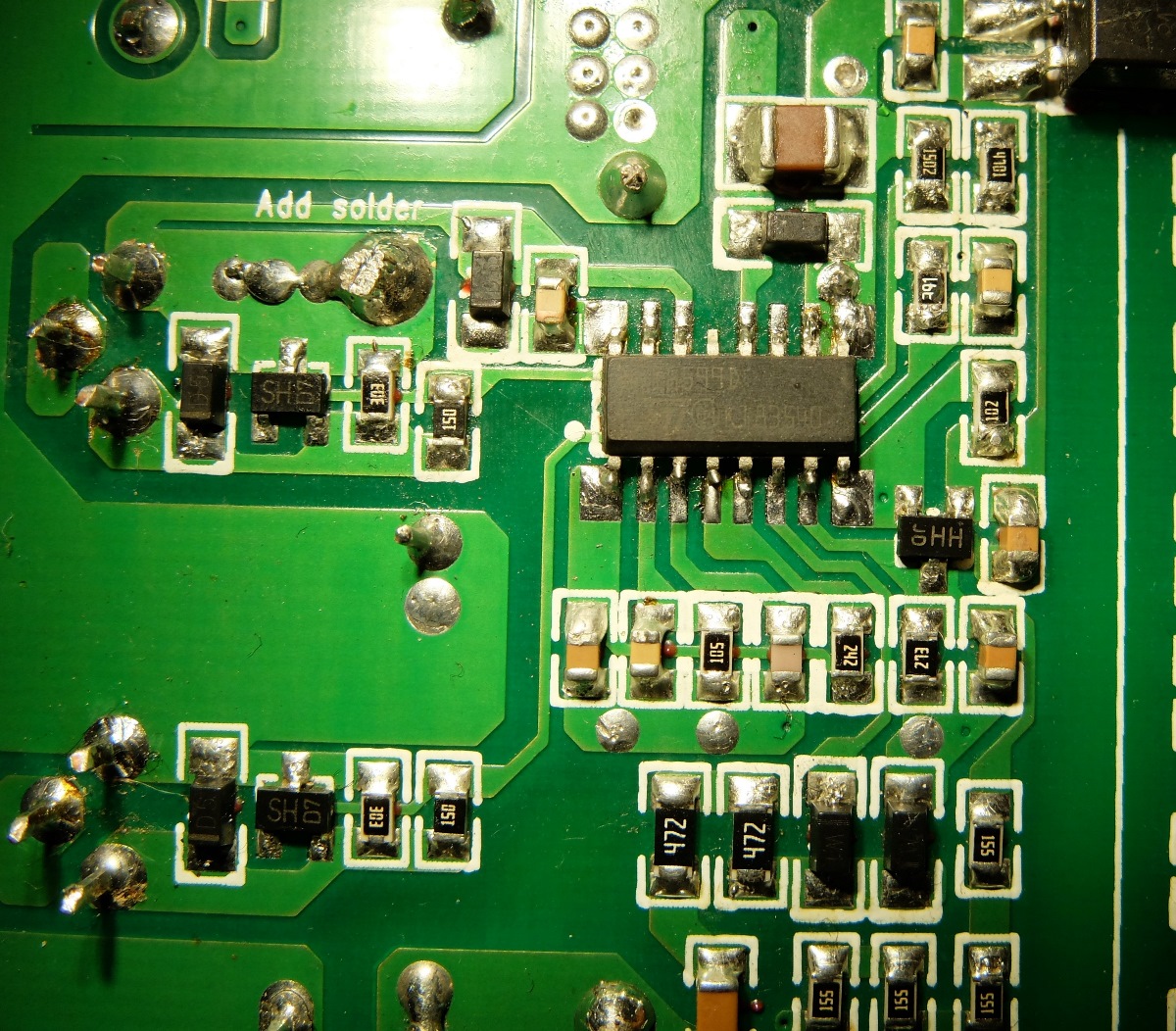

попытался сделать фото, на диоде читается D5, вентилятор нашел, но у меня идут два провода (черный красный на его подключение к к плате через 2-х пиновый раззъём, и в самом вентиляторе есть, кажется светодиод для подсветки.
обвязка L6599D

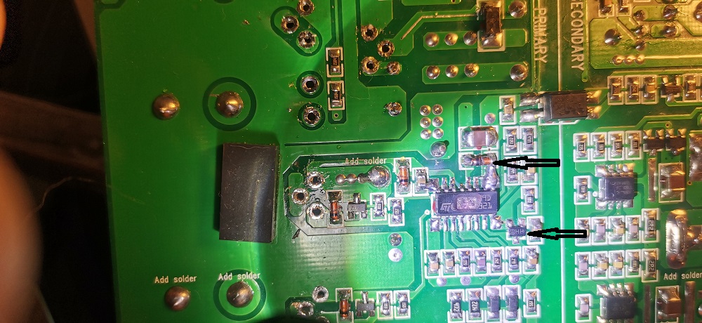

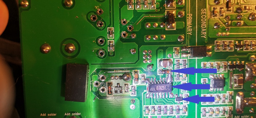

А что за трех нога, какая у неё маркировка. Я почему-то упёрся что она в корпусе sod23, но появились сомнения, у меня маркировка (HH 03) может у вас кокой нибудь аналог стоит? Она тоже в связке взорваной микросхемы L6599D. Подскажите её маркировку и целая ли она у вас?
ДОБАВЛЕНО 17/12/2023 17:41
Диод D5 как я правильно понял 4,67 нога микросхемы?

Перепутал не 4,6,7 а 9,10,12.

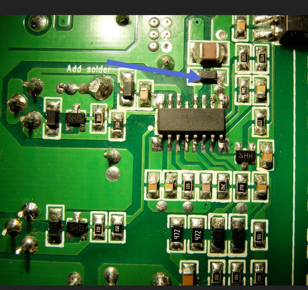

На диоде, который отметили синей стрелкой, читается маркировка D5, трехнога, завязанная на 7,8 ноги 6599 у меня имеет маркировку HH JD, на фото она читается,,, что это такое - хз, звонится как то не понятно, если у вас есть в наличии простенький китайский тестер транзисторов типа LCR-T1 или T4, T7, то попробуйте им определить, что это...

На тесторе определяется как резистор, звенит во все стороны (в коротком). Нужно как-то расшифровать её маркировку.

На этой же стороне монтажа есть элемент с такой же маркировкой, посмотрите повнимателеьнее, может его выпаять и сравнить?
