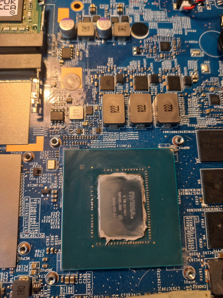

Сгорела микросхема pu22 с маркировкой 1aceg , 8 pin, помогите определить что это. Ноут стартует, но походу инициализация не проходит, нет изображения и подсветки. Возможно она отвечала за подсветку. Драйвер.

Вот фото этого места, я чип выпаял, там даже одна дорожка поджарилась. А видео чип никак осликом не протестить? При запуске проце и видео тёплые, перегрева вроде нет. Ещё вроде напруги на всех дросселях есть, а вот на usb нет напряжения. А пост карта это жёлтая такая, мини pci? Я вот думаю может он матрицу не видит, может что то с ней.

Мне больше интересуют буковки на плате что б схему поискать или этих попросить(узкоглазых)
Видеочип-померить сопротивление на кандёрах возле кристалла в режиме 200ом и написать марку чипа или надписи на кристалле там будем думать,сопротивления то же лучше написать то что намерили.
Осцилом можно глянуть обмен на пси -ехпресс сразу после вкл.если сможете найти эту шину на плате-это конечно не 100%-но что то может дать инфу к размышлению.Хотя скорее всего если питания на всех кандёрах возле кристалла поднимаются то скорее всего инициализация видео проходит.
Далее точно можно сказать подкл пост карту к лпс интерфейсу тогда будет видно что не пашет по циферкам на ней.Как то так.

Похоже вы были правы, сопротивление на фото на трех больших дросселях 0,1ом, и они при запуске порядком греются. Напряжение на них 0,75в. Сгоревшую микросхему я вычислил, это mp2143. Заказал её. Походу надо видео менять. В этом конечно у меня пока опыта нет. И передача сигнала к матрице, до кондеров все звонятся, а после две пары вообще не звонятся. Походу и матрицу возможно придётся менять.
