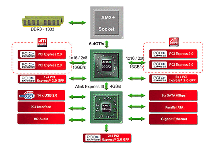

Как замена процессора поможет? На плате есть северный мост, на который и идет оперативная память.
Пропайка чего поможет? DDR слотов? или северного моста?
В чем странность? То что планка видна - это значит читается 8-и контактная микросхема памяти SPD. А то что с планкой все зависает или не стартует - тут либо северный мост "отходит", либо обрыв по линиям данных или управления. А наличие напряжений, автор вроде бы проверил...

Освежил информацию, еще раз просмотрел структурные схемы с сокетом AM3.
Вообщем, вы правы, замена процессора, скорее всего, поможет, так как память идет напрямую на сокет AM3+.
Ну тут уже вопрос целесообразности. Более слабый рабочий процессор - восстановит функционирование оперативной памяти, но снизит общую производительность. А вот аналогичный или более быстрый - уже вопрос целесообразности вложения средств в данное железо.
