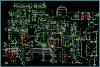

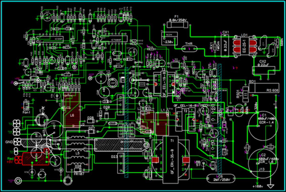

Доброго времени суток уважаемые форумчане! Начну с того, что же я из себя представляю, так как я у Вас новичок, чтобы Вы знали, на что я способен (или не способен)! В прошлой жизни (в нынешней жизни я уже как 11 лет на пенсии) работал ст. инженером электронщиком и обслуживал электронные стойки к станкам с ЧПУ (в своей основе как Японского, но так и Советского пр-ва). Имею практически почти полный арсенал необходимых приборов для измерений радиоэлектронных устройств!
Ну а теперь о своей проблеме, так как я в полном «ступоре» и даже не пойму с какого конца «копать» с данным ИБП: GEMBIRD_ATX350W! Недавно у него произошёл хлопок (маленький взрыв)! Сразу отмечу: компьютер был естественно выключен, но не отсоединён от самой сети (скажу что у меня это нонсенс; я практически всегда отключаю полностью от сети не работающие приборы); в таком состоянии компьютер простоял где-то около 2-х суток и произошёл хлопок. При анализе причины взрыва установил, что его причиной оказалась образовавшаяся холодная пайка 2-х транзисторов: Q3 и Q4 =2SC1384 в отсеке «раскачки » трансформатора Т2. Они оказались полностью исправные (коэффициенты их усиления: 280; 277)! При дальнейшем осмотре ИБП обнаружилась часть выгоревших элементов в отсеке "дежурки". Все они отмечены мной (розовыми крестиками!) и заменены на PCB на новые. Но тут два нюанса: пробитый транзистор 2SC3866 был с металлической подложной, и мне пришлось заменить его на такой же, но на 2SC3866F (коэффициент его усиления -86), и он весь в керамическом корпусе, так как с металлической подложной купить не представилось возможным?! И один резистор R(J)1, у которого отгорела ножка, и сгорели все полоски на корпусе, но он к моему удивлению прозванивался мультиметром, и имел номинал: R(J)1=27k/0,5W (правда может быть это и не соответствующие его показания номинала, ведь он прилично подгорел!? Я запаял вместо него R(J)1=27k/0,25W (у меня не было в коллекции резисторов на мощность 0,5W). Затем полностью проверил почти все элементы обвязки дежурки – они у меня отмечены розовыми галочками! на PCB). Затем поставил перемычку (зелёный+черный на разъем ATX24 ИБП). Подключил ИБП к сети через контрольную лампочку 60W и «+» нагрузку (но небольшую) по шинам +5v и +12v и включил в сеть. Буквально через 1- мин он задымился R(J)1=27k/0,25W!? Я мгновенно отключил ИБП. После этого, поискал в сети максимально подобные схемы "дежурок" где и нашел подобные, но не точно такую же схему дежурки как у меня, где такой же резистор как мой R(J)1=27k/0,5W в цепи у них имел в данных схемах: номинал 1,2 оМа/2W, а в другом случае 680k/2W? Тогда я поставил R1,2 оМ/0,5W вместо моего R(J)1=27k/0,5W (задымившегося) и снова включил в сеть также через контрольку! Через секунду произошёл «хлопок» и этот резистор R(J)1= 1,2 оМ/0,5W сгорел! Возможно он сгорел, что мощность у него была в 2-раза меньше!? Теперь у меня к Вам вопрос: Какой же номинал резистора всё таки должен быть на этом месте?! И к Вам ещё от меня одно подспорье: У меня полностью, лично мной, были вычерчены схемы как: "SCH", так и "PCB" ИБП GEMBIRD_ATX350W в программе P-CAD! Правда, тут возникает проблема, я в Ваших правилах форума вычитал, что размеры больше чем 900х600 пикселей пересылать схемы к Вам нельзя!? Единственно, непонятно почему?! Я, конечно, могу их Вам уменьшить до такого размера соответствующей программой, но вот вопрос, что Вы в них там тогда разберёте?! Поэтому я попробую обратиться к Вашему «админу» (я пока правда не знаю как это сделать!), чтобы он сделал исключение и разрешил мне переслать Вам схемы в полном их масштабе! К примеру, лично я пользуюсь монитором «Briliance 288P6» с размером экрана 28”, и считаю, что это вообще-то (по моему мнению!) маловато для черчения, комфортного просмотра, изучения и анализа схем!
Буду Вам весьма признателен, если поможете мне реанимировать это устройство! Я действительно первый раз в такой глупой ситуации, что не пойму даже куда теперь «тыркнуться». Такое впечатление, что у меня самого мозги посыпались!!!
С уважением ББС-1.
Примечание: Основной целью создания самого рисунка (чертежа) PCB являлось наиболее точное и быстрое выяснение расположений самих компонентов на самой печатной плате при их анализе и ремонте ИБП! А разводка самих проводников на ней мной сделана произвольно, и совсем не совпадает с заводской разводкой, но соответствует абсолютно всем «контактным площадкам»! Точная же разводка проводников произведена в «Схемном решении (SCH)» проекта.

Вы бы прикрепили наиболее подходящую к вашему блоку схему (по составу микросхем) и от нее отталкиваться, большинство каскадов типовое. По вашему "БордВью" никто глаза ломать не будет, да и не разобрать там толком ничего невозможно.

Доброго времени суток уважаемый "Shylo"! У меня на моем мониторе Philips Briliance 288P6 (его экран-28") эти мои "БордВью" вычерченные мной в программе "P-CAD2006" просто горят; я не оговорился! Эти "БордВью" смотрятся в таком качеством, если бы Вы смотрели американский кинофильм в кинотеатре в широкоформатном виде! Я это не преувеличиваю! Но как их Вам переслать в этом данном качестве, я не знаю. Когда я их уменьшаю программой "RP"уменьшения, чтобы подогнать под рекомендуемые сайтом пиксели, то получается вот такое изображение, как Вы и озвучили: "Ни хрена не видно". Единственно, что я могу, так это переслать Вам файлы этих своих проектов чисто в системе P-CAD2006. Но если вы имеете и используете это ПО. Видите, ещё проблема в том, что я никогда практически не общался с людьми на форумах. И еще, я хотя и профессиональный (правда уже бывший) электронщик, но я, к моему великому сожалению, никудышный Айтишник. Хорошо, что Вы проинформировали меня, что эти картинки полное дерьмо. И как выйти из этой ситуации я пока не знаю. Большое Вам спасибо, Вы хотя бы внесли ясность. С уважением, ББС-1
