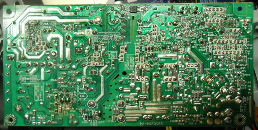

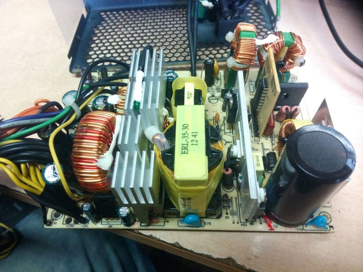

Доброго времени суток уважаемые форумчане! Начну с того, что же я из себя представляю, так как я у Вас новичок, чтобы Вы знали, на что я способен (или не способен)! В прошлой жизни (в нынешней жизни я уже как 11 лет на пенсии) работал ст. инженером электронщиком и обслуживал электронные стойки к станкам с ЧПУ (в своей основе как Японского, но так и Советского пр-ва). Имею практически почти полный арсенал необходимых приборов для измерений радиоэлектронных устройств!
Ну а теперь о своей проблеме, так как я в полном «ступоре» и даже не пойму с какого конца «копать» с данным ИБП: GEMBIRD_ATX350W! Недавно у него произошёл хлопок (маленький взрыв)! Сразу отмечу: компьютер был естественно выключен, но не отсоединён от самой сети (скажу что у меня это нонсенс; я практически всегда отключаю полностью от сети не работающие приборы); в таком состоянии компьютер простоял где-то около 2-х суток и произошёл хлопок. При анализе причины взрыва установил, что его причиной оказалась образовавшаяся холодная пайка 2-х транзисторов: Q3 и Q4 =2SC1384 в отсеке «раскачки » трансформатора Т2. Они оказались полностью исправные (коэффициенты их усиления: 280; 277)! При дальнейшем осмотре ИБП обнаружилась часть выгоревших элементов в отсеке "дежурки". Все они отмечены мной (розовыми крестиками!) и заменены на PCB на новые. Но тут два нюанса: пробитый транзистор 2SC3866 был с металлической подложной, и мне пришлось заменить его на такой же, но на 2SC3866F (коэффициент его усиления -86), и он весь в керамическом корпусе, так как с металлической подложной купить не представилось возможным?! И один резистор R(J)1, у которого отгорела ножка, и сгорели все полоски на корпусе, но он к моему удивлению прозванивался мультиметром, и имел номинал: R(J)1=27k/0,5W (правда может быть это и не соответствующие его показания номинала, ведь он прилично подгорел!? Я запаял вместо него R(J)1=27k/0,25W (у меня не было в коллекции резисторов на мощность 0,5W). Затем полностью проверил почти все элементы обвязки дежурки – они у меня отмечены розовыми галочками! на PCB). Затем поставил перемычку (зелёный+черный на разъем ATX24 ИБП). Подключил ИБП к сети через контрольную лампочку 60W и «+» нагрузку (но небольшую) по шинам +5v и +12v и включил в сеть. Буквально через 1- мин он задымился R(J)1=27k/0,25W!? Я мгновенно отключил ИБП. После этого, поискал в сети максимально подобные схемы "дежурок" где и нашел подобные, но не точно такую же схему дежурки как у меня, где такой же резистор как мой R(J)1=27k/0,5W в цепи у них имел в данных схемах: номинал 1,2 оМа/2W, а в другом случае 680k/2W? Тогда я поставил R1,2 оМ/0,5W вместо моего R(J)1=27k/0,5W (задымившегося) и снова включил в сеть также через контрольку! Через секунду произошёл «хлопок» и этот резистор R(J)1= 1,2 оМ/0,5W сгорел! Возможно он сгорел, что мощность у него была в 2-раза меньше!? Теперь у меня к Вам вопрос: Какой же номинал резистора всё таки должен быть на этом месте?! И к Вам ещё от меня одно подспорье: У меня полностью, лично мной, были вычерчены схемы как: "SCH", так и "PCB" ИБП GEMBIRD_ATX350W в программе P-CAD! Правда, тут возникает проблема, я в Ваших правилах форума вычитал, что размеры больше чем 900х600 пикселей пересылать схемы к Вам нельзя!? Единственно, непонятно почему?! Я, конечно, могу их Вам уменьшить до такого размера соответствующей программой, но вот вопрос, что Вы в них там тогда разберёте?! Поэтому я попробую обратиться к Вашему «админу» (я пока правда не знаю как это сделать!), чтобы он сделал исключение и разрешил мне переслать Вам схемы в полном их масштабе! К примеру, лично я пользуюсь монитором «Briliance 288P6» с размером экрана 28”, и считаю, что это вообще-то (по моему мнению!) маловато для черчения, комфортного просмотра, изучения и анализа схем!
Буду Вам весьма признателен, если поможете мне реанимировать это устройство! Я действительно первый раз в такой глупой ситуации, что не пойму даже куда теперь «тыркнуться». Такое впечатление, что у меня самого мозги посыпались!!!
С уважением ББС-1.
Примечание: Основной целью создания самого рисунка (чертежа) PCB являлось наиболее точное и быстрое выяснение расположений самих компонентов на самой печатной плате при их анализе и ремонте ИБП! А разводка самих проводников на ней мной сделана произвольно, и совсем не совпадает с заводской разводкой, но соответствует абсолютно всем «контактным площадкам»! Точная же разводка проводников произведена в «Схемном решении (SCH)» проекта.

Вы бы прикрепили наиболее подходящую к вашему блоку схему (по составу микросхем) и от нее отталкиваться, большинство каскадов типовое. По вашему "БордВью" никто глаза ломать не будет, да и не разобрать там толком ничего невозможно.

Доброго времени суток уважаемый "Shylo"! У меня на моем мониторе Philips Briliance 288P6 (его экран-28") эти мои "БордВью" вычерченные мной в программе "P-CAD2006" просто горят; я не оговорился! Эти "БордВью" смотрятся в таком качеством, если бы Вы смотрели американский кинофильм в кинотеатре в широкоформатном виде! Я это не преувеличиваю! Но как их Вам переслать в этом данном качестве, я не знаю. Когда я их уменьшаю программой "RP"уменьшения, чтобы подогнать под рекомендуемые сайтом пиксели, то получается вот такое изображение, как Вы и озвучили: "Ни хрена не видно". Единственно, что я могу, так это переслать Вам файлы этих своих проектов чисто в системе P-CAD2006. Но если вы имеете и используете это ПО. Видите, ещё проблема в том, что я никогда практически не общался с людьми на форумах. И еще, я хотя и профессиональный (правда уже бывший) электронщик, но я, к моему великому сожалению, никудышный Айтишник. Хорошо, что Вы проинформировали меня, что эти картинки полное дерьмо. И как выйти из этой ситуации я пока не знаю. Большое Вам спасибо, Вы хотя бы внесли ясность. С уважением, ББС-1

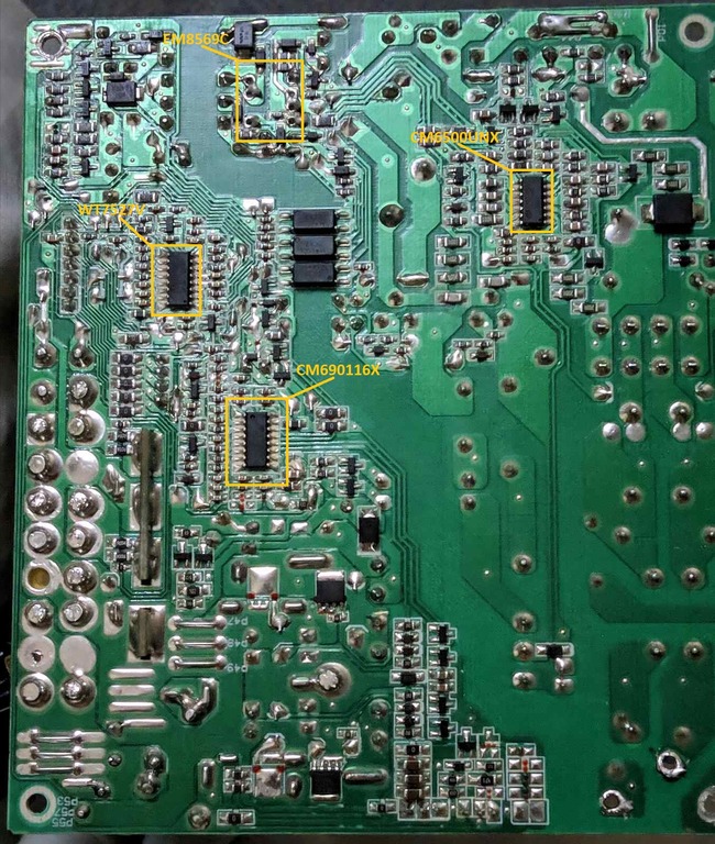

Проработал мой Gigabyte Odin PRO 800 GE-M800A-D1 800Вт (платформа CWT PSH) 17 лет и вот несколько дней назад компьютер из спящего режима не вышел.
Дежурка есть. Спокойно держит без особого шума 3А (предельные) на выходе.
Вентилятор при попытке запуска даже не дергался, лень было доставать осциллограф, сделал вывод, что проблема не на субмодуле супервизоров (их там 2), а на субмодуле PWM-PFC.
Все 4 силовых ключа исправны. Биполярники раскачки Q14, Q16, Q18, Q19 также не пробиты (выяснилось при отпайке субмодуля с CM6800X).
Виновник (пострадавший) найден - пробиты (почти в КЗ) питание и 2 выхода: PWM и PFC у 6800X.
Все конденсаторы, даже мелочевка, Nippon, ни один не вздутый. Беглый прозвон мироном М63 показал их отличное состояние до сих пор.
Собрал блок без ключей APFC. Подачу питания CM6800 по кнопке PS_ON восстановил. Стал искать рабочую CM6800G.
Залез в архив своих CM6800G, что были куплены на Али в разное время и у разных продавцов и увидел "кашу":
1.Есть те, что c обвязкой CM6800G не генерят при подаче питания в секции PFC, но генерят в секции PWM на 24кГц - эти явно перемаркировки от CM6800TX.
2.Есть те, что не генерят при подаче питания в секции PFC, но генерят в секции PWM на 95-99кГц. Самые загадочные!!!
3.Есть те, что генерят при подаче питания в секции PFC и в секции PWM на 95-99кГц, но при работе которых сигнал PG у БП никогда не появляется. Напряжения на выходе в норме и не отключаются.
4.Есть те, что генерят при подаче питания в секции PFC и в секции PWM на 95-99кГц, и при включении на короткое время сигнал PG появляется и гаснет. Напряжения на выходе в норме и не отключаются.
Вопросы:
1.Без ключей PFC должна ли быть генерация в секции PFC микросхемы CM6800G при подаче питания? По-моему должна. Тогда что ЭТО под цифрой 2 в списке. Голимый брак или перемаркировка от другой CM6800ХХ?
2.Разве от разновидности CM6800G зависит то, появится PG у БП или нет? Ну то есть без повышения до 390-400В на банке сигнал PG должен быть при использовании микросхемы CM6800G? По-моему должен. Не прав?
3.Я понимаю, что нужно по всем линиям (+12, +5, +3.3, -12) подключать осциллограф и смотреть как и до какого поднимаются напряжения и искать причину пропадания PG после его появления. Но, все же, разве БП на CM6800G не должен работать без работающей секции PFC? По-моему должен. Не прав?
4.Почему с микросхемами 2 на выходах БП не образуются напряжения (+12, +5, +3.3, -12), как это может быть? Ведь секция PWM работает, также как и в случае использования микросхем 3 и 4, а от работы секции PFC в случае использования микросхем 3 и 4 никакого прифита - секция работает вхолостую.
